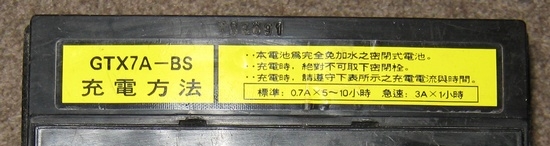

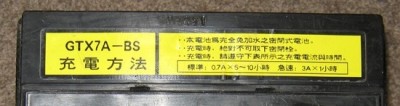

Народ, подскажите, пожалуйста, как правильно зарядить купленный аккумулятор? Модель на коробке.
billed0297.jpg [ 60.93 KiB | Просмотров: 6502 ]
В магазине затруднились с ответом.
В комплекте были еще емкости.
В них судя по всему был электролит. Судя по внешнему виду и диаметру горлышка они подошли и залились в отверстие на аккумуляторе. Но внутри видны аккумуляторные пластины, которые не покрыты электролитом.
Туда необходимо еще что-то заливать?
Продавец в магазине сказал, что аккумулятор сухозаряженный (это подразумевает, что его заряжать не надо?), но добавил, что после того, как его зальете, его необходимо зарядить.
Что делать-то? И что туда еще надо залить?
Спасибо.

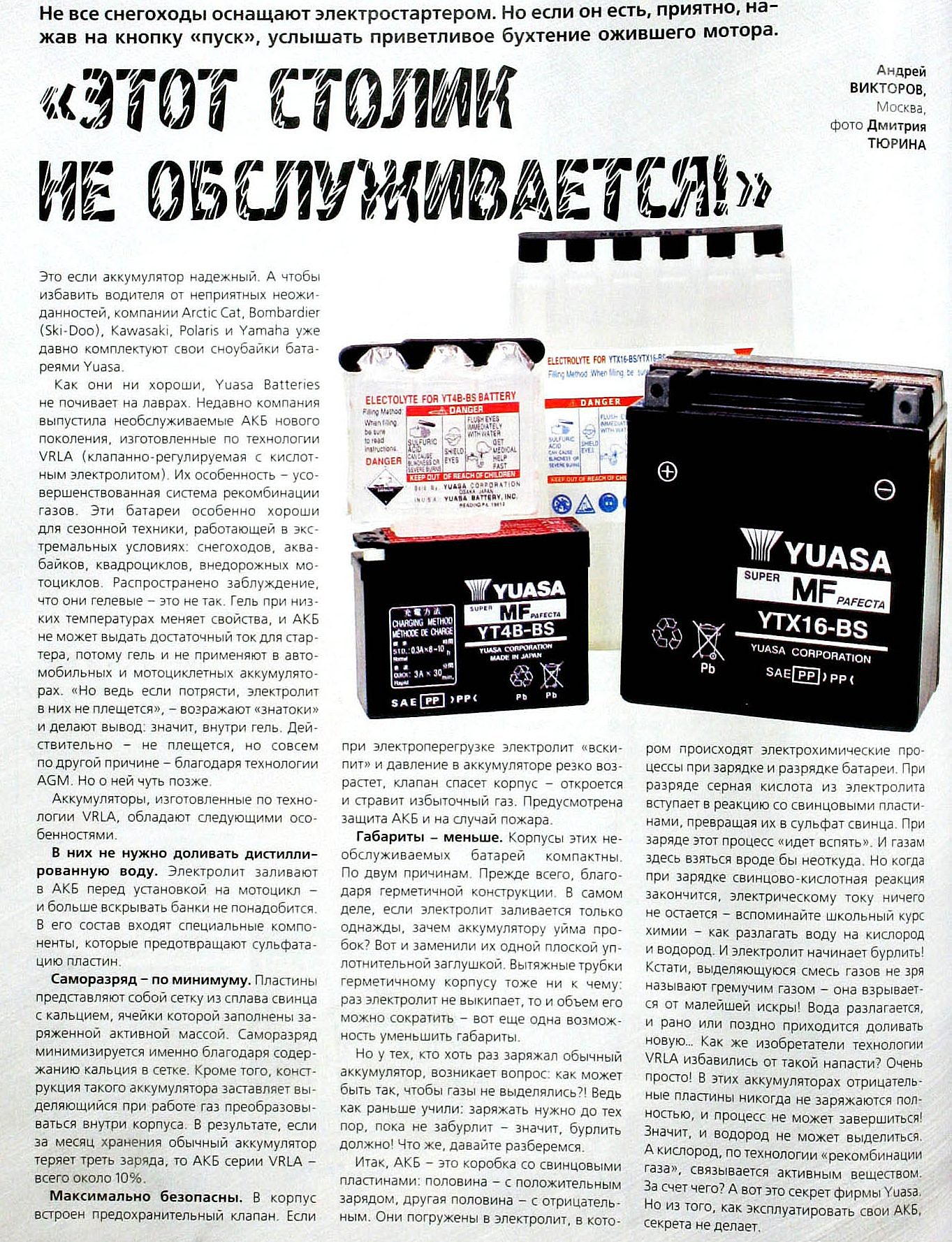

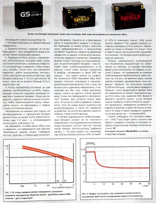

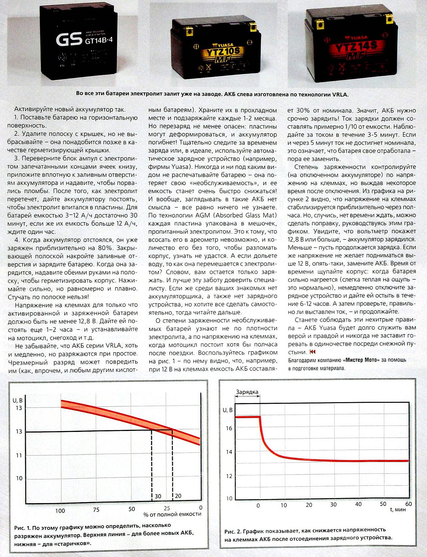

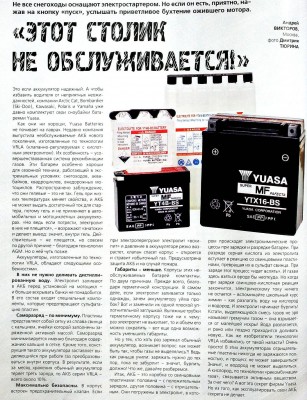

Article_0001.JPG [ 659.09 KiB | Просмотров: 6503 ]
Article_0002.JPG [ 588.21 KiB | Просмотров: 6503 ]
