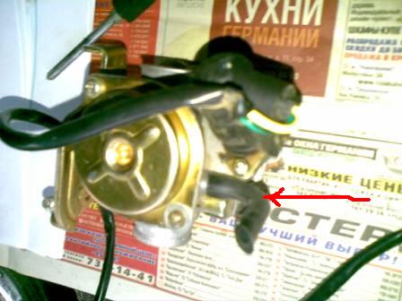

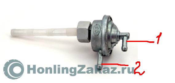

В выходные разобрал карбюратор, игла вообще вывалилась, даже не понял откуда. Поставил, на место собрал, вроде пока не течёт. Но возникло несколько вопросов. До этого в нём ковырялся тесть и его сын, теперь в баке один выход заглушен, может вакуумный клапан не держит. И ещё один шланг заглушен, другой обрезан. Может, кто фотку выложит или нарисует, что куда идёт и как проверить вакуумный клапан. И ещё вопрос регулировал карбюратор иглой, благо в ней есть три проточки, а свеча как была белая, так и остается, как не ставь иглу. Как добиться, чтоб была, как положено с коричневым налётом.

фотки лучше выложите вы а мы подскажем куда идти должно, свечка может и не менять своего вида если регулируешь иглой а на холостых смесь беднит а перед тем как вывернуть свечу он молотит на холостых.

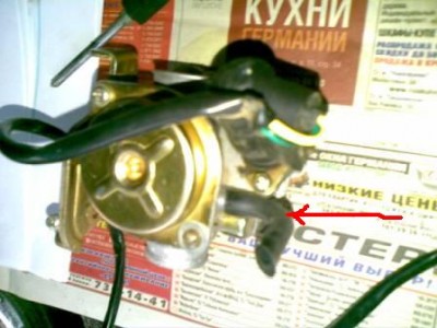

На этой фотке виден шланг который обрезан, так и должно быть.

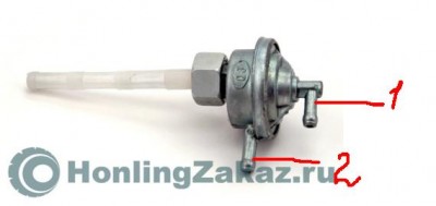

И ещё одна фотка. Где цифра 1 одет бензошланг который идёт к карбюратору, 2 заглушен, куда он должен идти.
