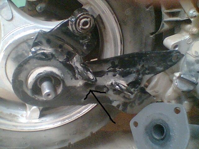

люди,вот у меня вопрос как снять эту консоль?по книжке читал,мол открутить болты крепления и просто снять.у меня ни фига не снимается(((((
P.S.в книжке про съем аналогичной консоли,но у меня немного другая

Вообще есть несколько вариантов, но самый действенный - купить съемник опор автомобильный - трехлапый.
В авто 49 продается такой большой черный стоит 280 рублей.

Есть более дешевый вариант не требующий вложений, но понадобится помощник. Навинчиваешь обратно гайку так чтобы большая часть гайки была навинчена, но хвостовик вала из нее не торчал. Берем небольшую кувалдочку. Один человек тянет за кронштейн, чтобы снять его, второй бьет по валу резким, но не особо сильным ударом. навинченная гайка не позволяет замять резьбу на валу. 3-х лапым съемником подшипников у меня не получилось зацепиться за кронштейн из-за его сложной формы.

Такой удешевлённый метод может повлечь весьма недешёвый ремонт редуктора...

У меня снимался легко. Ты точно все гайки отвернул?
