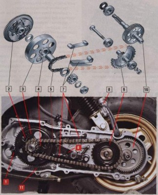

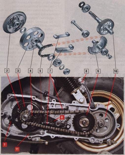

У меня на Geely 15 - N такая же какашка))) :-!
Так выглядит трансмиссия: 1 - шестерня электростартера, 2 - основание с грузиками, 3 - барабан центробежного сцепления, 4 - ведущая звездочка, 5 - цепь, 6 - рычаг механизма блокировки заднего колеса при запуске кикстартером, 7 - успокоители, 8 - масляный насос, 9 - ведомая звездочка с ведущей шестерней редуктора (шестерня на снимке не видна), 10 - ведомая шестерня редуктора, 11 - полость, где остается масло при выкрученной сливной пробке
