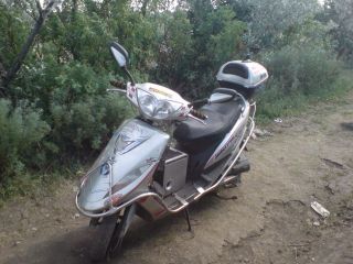

Я вижу, что автор в профиле уже сменил название скута!
 Заголовок сообщения: Re: проблемка
СообщениеДобавлено: 04 Nov 2009, 20:18
Хоть картинка и мелкая, но видно что 4т, Я откланиваюсь, никомпитентен.

у нас их называют zip 3
320x240.jpg [ 19.33 KiB | Просмотров: 6346 ]
