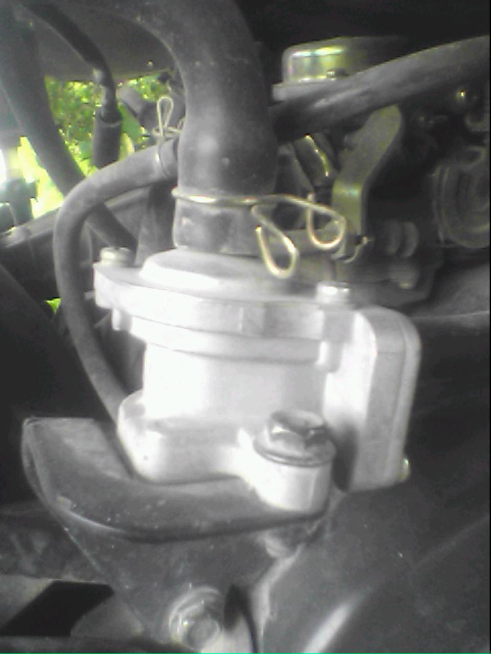

Я так полагаю тема уже звучала здесь, но фото для сравнения я не нашел. Поэтому предназначение этого девайса мне не понятна в некоторых его нюансов, так как на других моделях FireBird`a его нет.
09_0903_0000.jpg [ 79.68 KiB | Просмотров: 4519 ]

В бранзулетку шланг топливный, воздушный или от сапуна воткнут? Сама она к чему прибита, к картеру или воздушнику?

В кимке похожая ерунда стоит для обеспечения выхлопа по евро-2. То ли чистый воздух в выхлоп подмешивает, то ли еще чего. Отключение ничего не портит.

От воздушного фильтра к нему идет толстый шланг, после этого девайса, один толстый шланг идет в картер, один тонкий идет в трубу между карбом и двигателем, а еще один в вакуумный кран к бензобаку.

Оно как бы не мешает, но если бензобак ваккумный, его отключение подаст в бак воздух, или там принцип подачи топлива другой за счет разряжения.

я не парился вакумник просто заткнул который от мотора к крантику идет чтобы воздух не подсасывал а сам вакумный крантик снял и поставил старого образца краник с вертушком ну просто так надежнее и прощЕ когда на долгоее время оставляешь скут чтоб бензин не попадал в карб и там не испарялся!

Эта ....... (устройство) Подмешивает воздух после воздушного фильтра к выхлопным газам. Так-же могло подмешивать выхлопные газы на некоторых режимах к воздуху после воздушного фильтра, толи это так задумано, толи плохая регулировка (по крайней мере у меня).
Отключено путем глушения железной трубки к выпуску и трубка от впускного колектора (запрессованы резиновые конические пробки). Вакуум не отключался! Мембрана там хорошая и не травила.
Изменений на глаз и слух не замечено. Но вроде чуть-чуть увеличилась температура двигателя.
Отключение несет больше пользы, чем вреда. Повышается надежность за счет упрощения конструкции.

Этот клапан ни как не сказывается на мощности. Этот скутер с катализатором, для корректной работы которого нужен кислород.
В момент закрытия выпускного клапана в выхлопной трубе образуется разрежение, в этот момент клапан открывается и подаёт свежий воздух.
