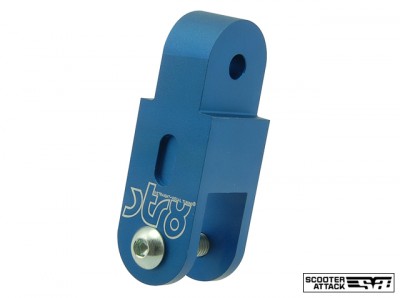

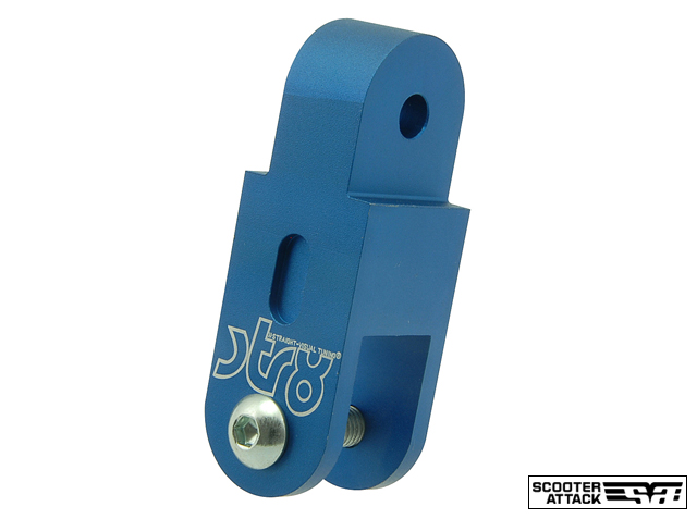

проставку железную варить надо под аморт или купить
вотен абразец http://static1.scooter-attack.com/pics/ ... 0551bl.jpg

СообщениеДобавлено: 23 Oct 2009, 02:42
et-str20551bl.jpg [ 94.72 KiB | Просмотров: 4857 ]
