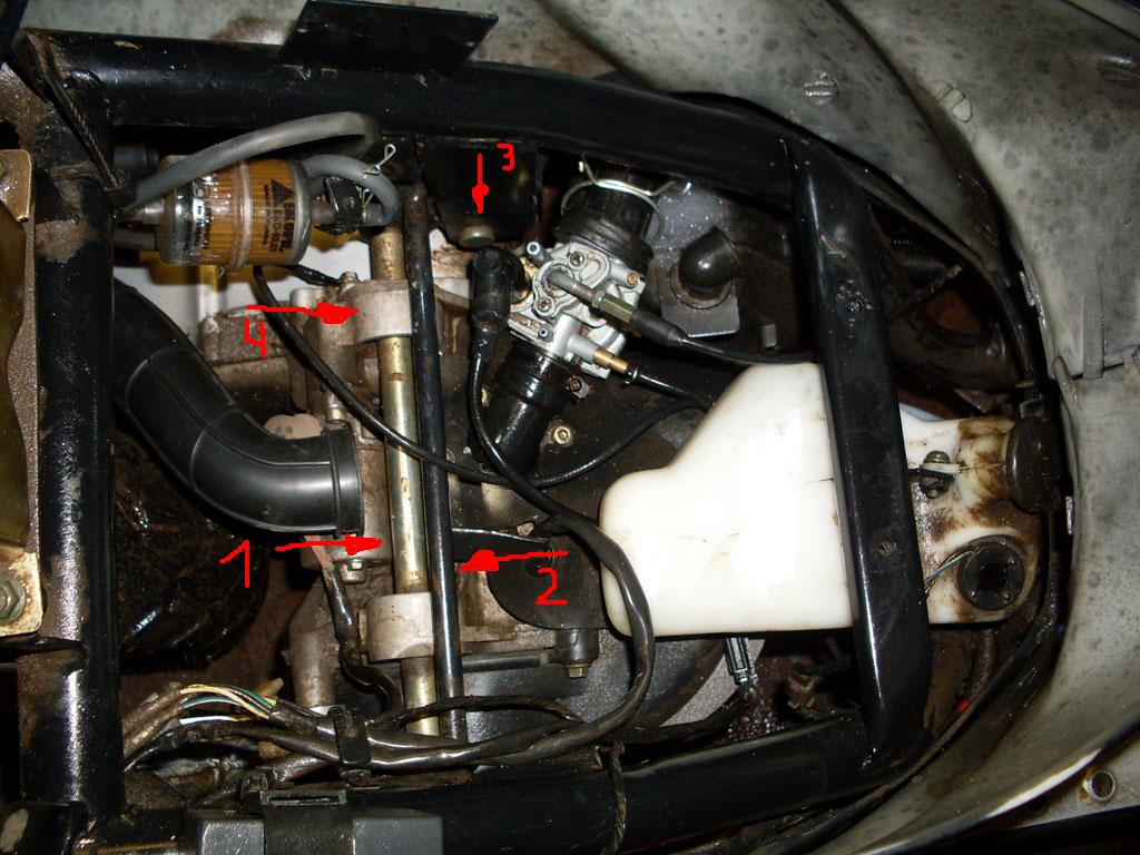

 Заголовок сообщения: Re: Сильная вибрация + Сильный треск+посторонний звук[Скутер 2Т]
СообщениеДобавлено: 01 Dec 2009, 15:43
Да нет не жестко, через подшипники качения, некоторые их сайленблоками называют, но это не резинки что то ближе к подшипникам, хотя я их тока на картинке видел, чтобы их заменить надо движек располовинить, их не видно и не достать просто так. А Импульс пишет про промежуточную траверсу, она роль аморта играет, ход примерно 2 см. Посмотри как у ямахи.
1.JPG [ 127.49 KiB | Просмотров: 8472 ]
1- ось крепления двигателя 2 - стяжка промежуточной траверсы 3 - болты подвески промежуточной траверсы 4 - сайленты пружинки и рычаги траверсы не видно, на остальное не смотреть :-D
СообщениеДобавлено: 03 Dec 2009, 09:47
Хорошая система, держит двигатель в горизонтале и частично разгружает задной амортизатор.
