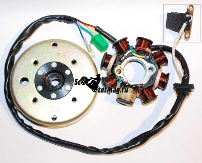

Подскажите как можно проверить на работоспособность катушку зажигания, коммутатор и ту штучку которая обведена красным квадратом на фото..
Скутер Китай 4 тактный.50 кубов..
генер-в-сборе-5-конт-139_enl.jpg [ 171.35 KiB | Просмотров: 5110 ]

берешь лампочку на 12 вольт с двумя проводками, один на + аккума, второй на черный с красным генератора. гена должен быть прикручен к двигателю. если лампочка не загораеться - генератор на мусор. это самая частая поломка
