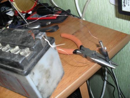

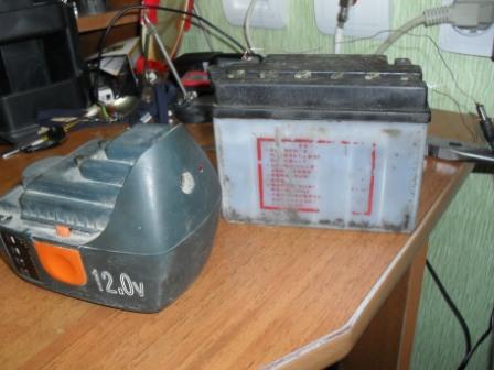

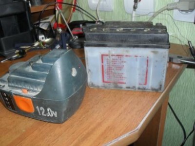

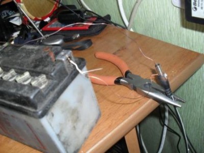

Всем привет , купил убитого пятилетнего китайца , с ним отдали еще более убитый акб , ЗУ у мя нет и небыло а стоит оно у нас 800-900 , Вопрос как зарядить АКБ самому?
Я заряжаю Зарядником от аккума 12вольтового шуруповёрта , он заряжается но СКОЛЬКО ЕГО ЗАРЯЖАТЬ ТО ТАК ?
я на пробу заряжал 3 часа, проверил на лампе от фары- робит ,поставил на скут , сразу сгорел предохранитель ? а акб даже после этого снова сел.
Прост мне легче купить новый акб за 600 чем зарядник за 900 да еще и окажется что акб гнилой !
ВОт фотки моего устройства:

причем акб заряжается + к + а - к - Попробывал переставить наоборот задымился Зу

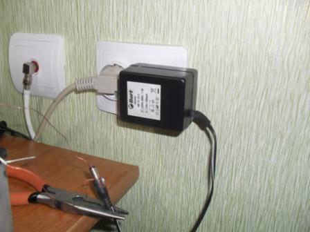

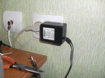

Ну это ясно я конешно куплю , но отдно дело потратить сначала 600 а потом 900 ,и сомсем другое потратить 900+600 и не воспользоватся Зу , вот что написано на блоке которым я щас заряжаю:Bort Adapter AB-15-12-3
Вход 230v-50Hz, 11W, Выход 15v=400 mA

Выход 15v=400 mA
Значит аккумулятор ёмкостью 4 Ач надо заряжать примерно 12 часов, ёмкостью 7 Ач - 22 часа.
