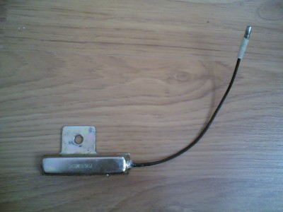

Мне просто интересно для чего это нужно, на нём написано 30W 5.9 Ом
Image(1444).jpg [ 248.65 KiB | Просмотров: 2210 ]

Это шунтирующий резистор в системе питания полтиников(зачастую)...через него на массу закорачивается обмотка генератора для понижения напряжения...

Просто есть два понятия - сеть питания освещения скутера с переменным током и с постоянным - это малокубатурники и кубатурники соответственно...
