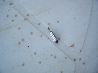

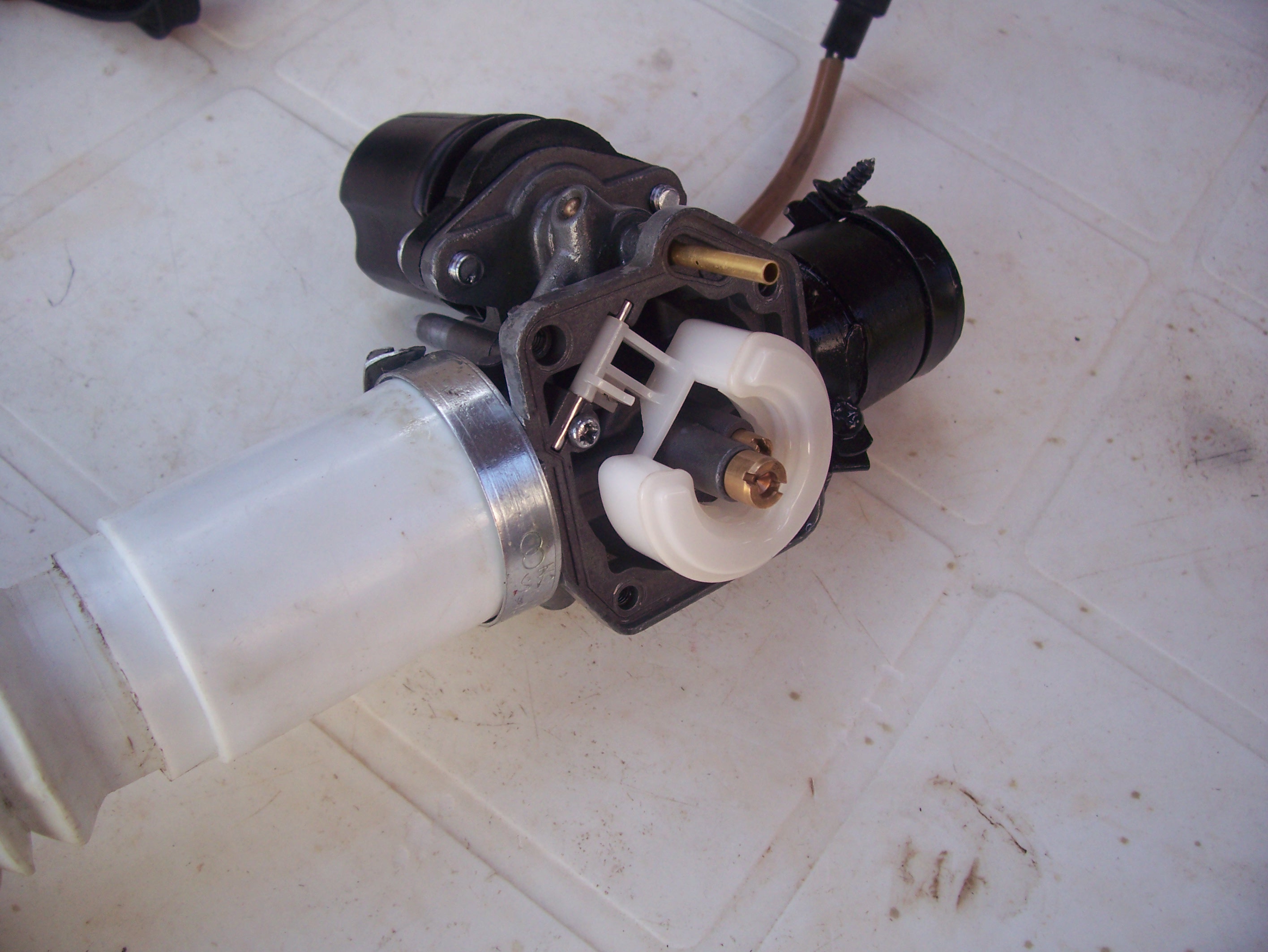

При заводки скутера начинает капать бенз со сливного болта снизу карба. Подскажите что можно еще зделать?
Зделанные действи:
Промыт и прочищен карб: стало капать поменьше, но всеравно капает.
Очень хорошо почищен запорный клапан: нету толку.
Еще хочу сказать что течет не только со сливного болта но и из под прокладки карба. насколько я знаю бенз даже не должен доходить до прокладки карба, значит у меня очень большой уровень в поплавковой камере, как его уменьшить? Я слышал что нужно подгинать какуюто ножку, но у меня нече не подгинается, помогите пожалуйста.

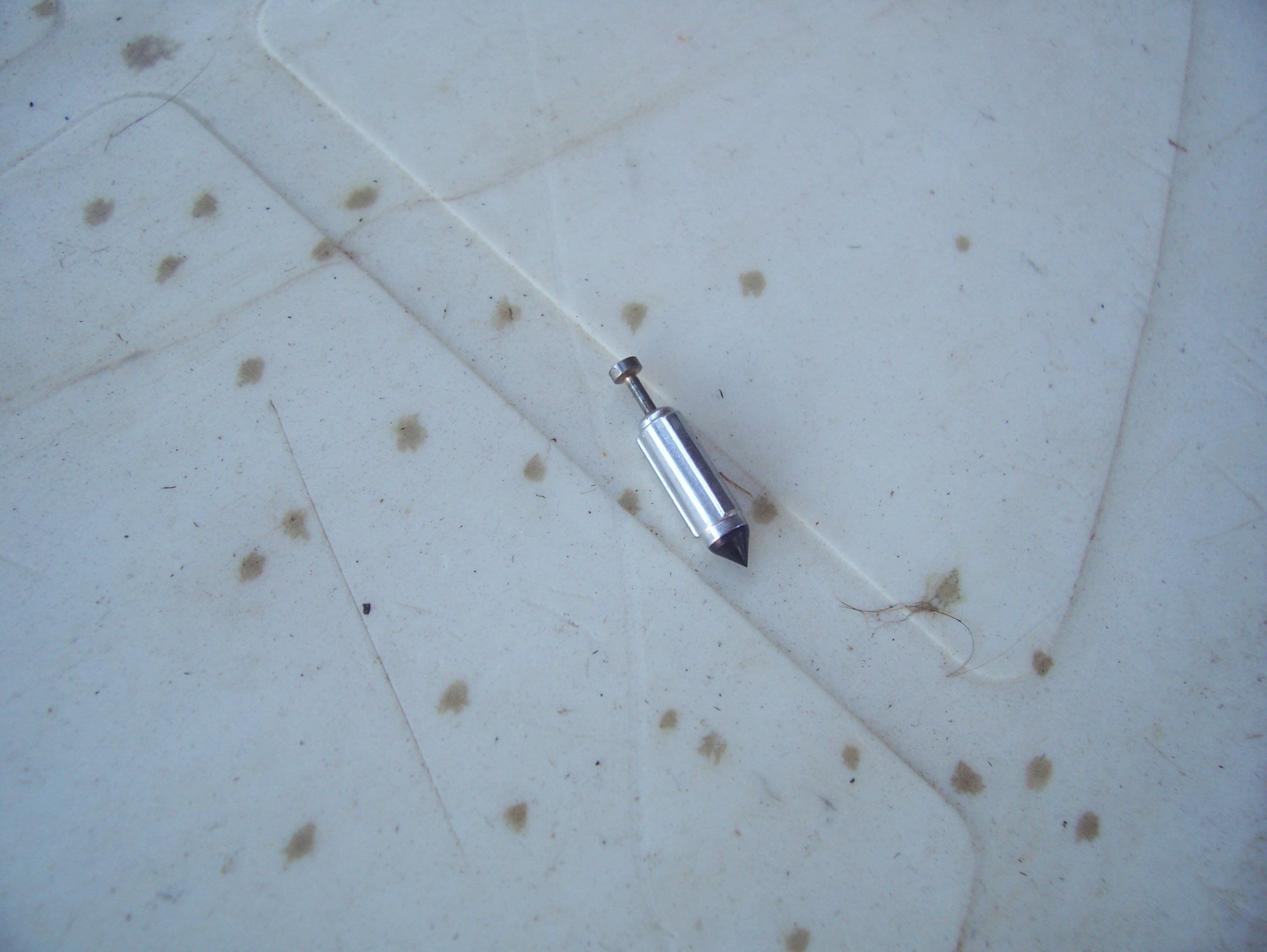

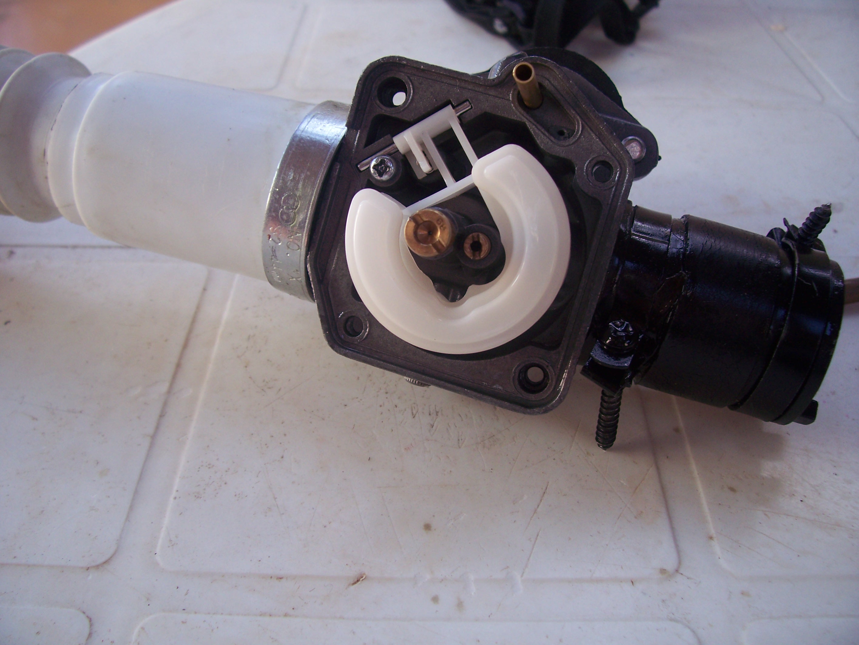

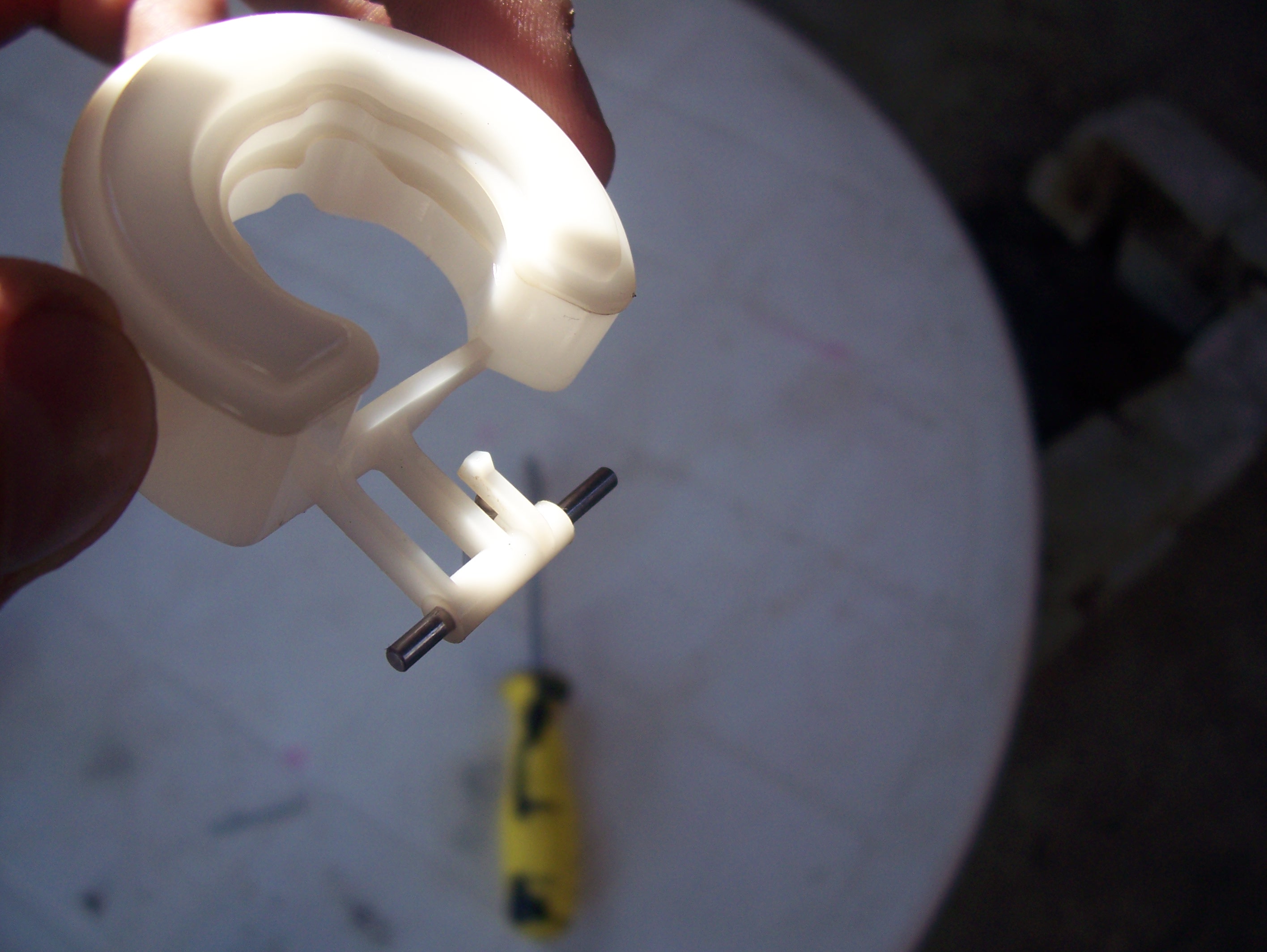

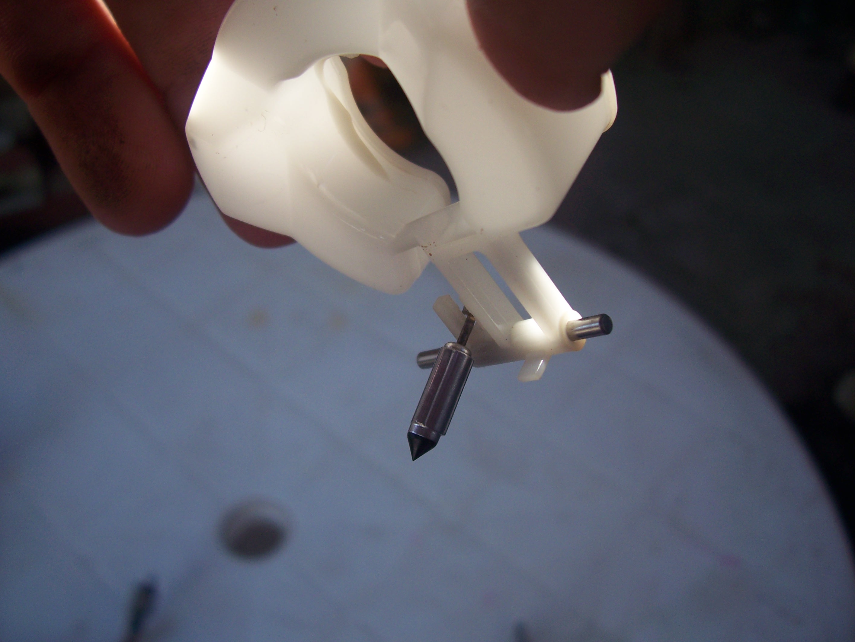

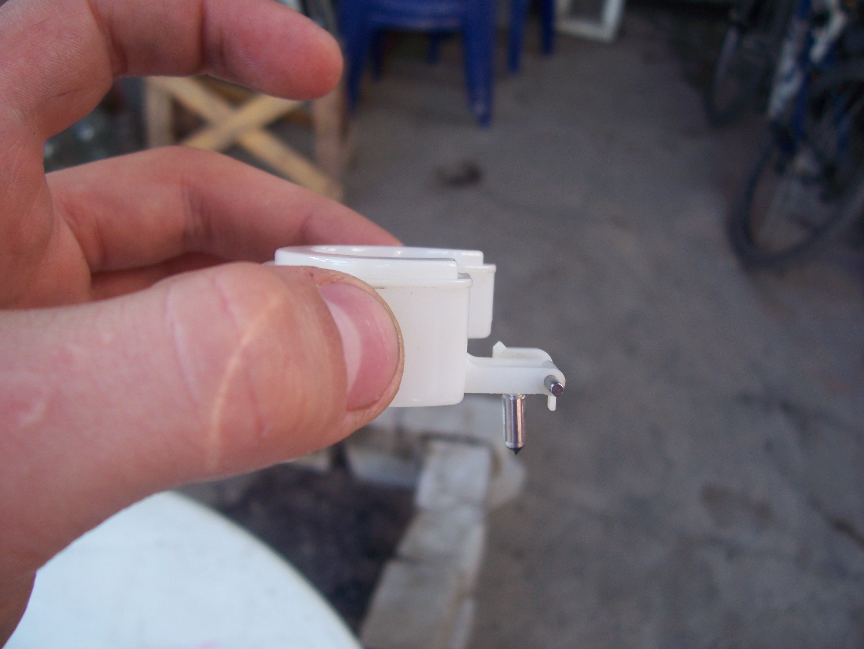

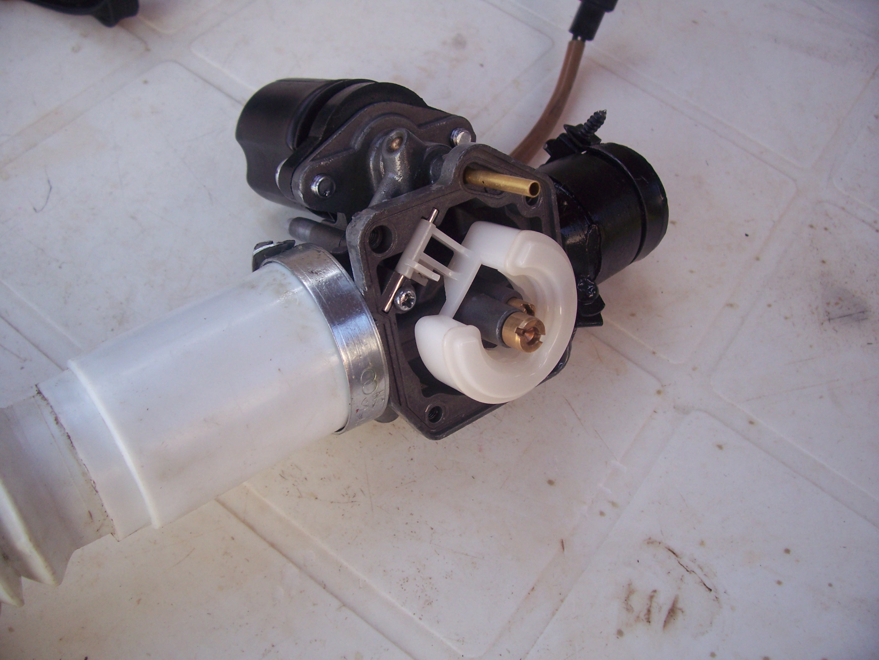

100_2452.JPG [ 545.9 KiB | Просмотров: 3855 ]
100_2451.JPG [ 577.81 KiB | Просмотров: 3855 ]
100_2450.JPG [ 596.79 KiB | Просмотров: 3855 ]
100_2448.JPG [ 658.54 KiB | Просмотров: 3855 ]
100_2447.JPG [ 615.2 KiB | Просмотров: 3855 ]

100_2453.JPG [ 547.01 KiB | Просмотров: 3854 ]
Вот фото всего

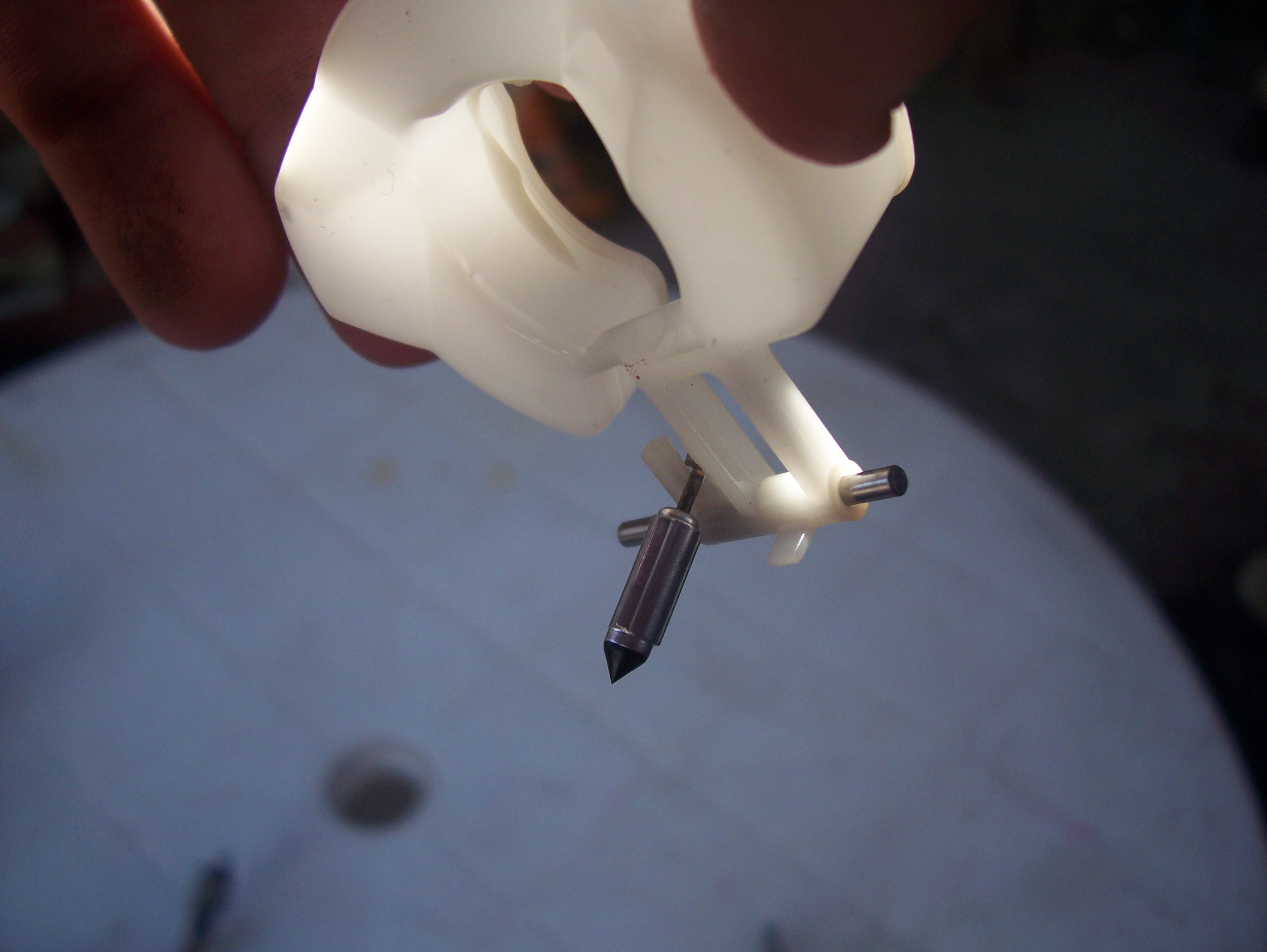

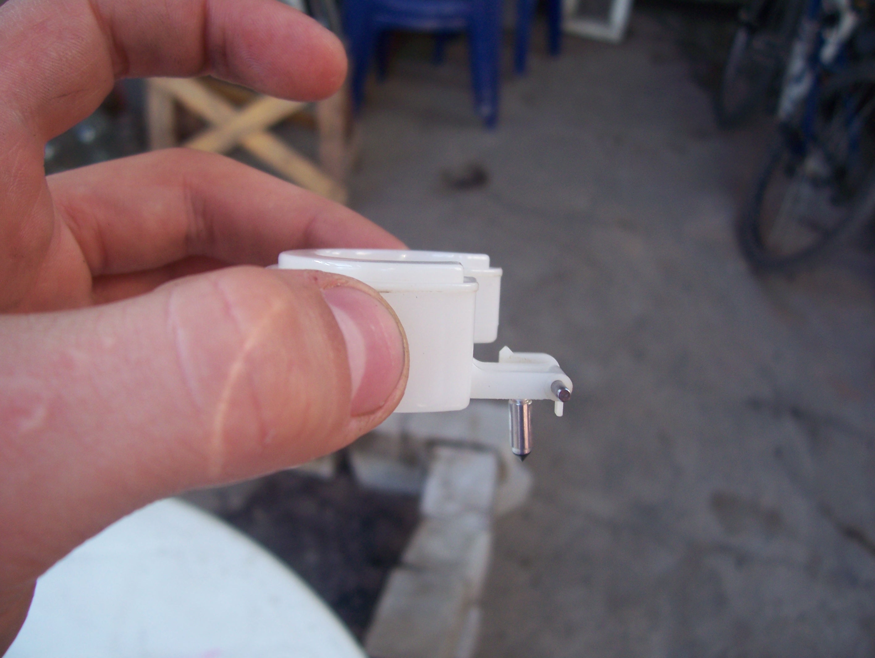

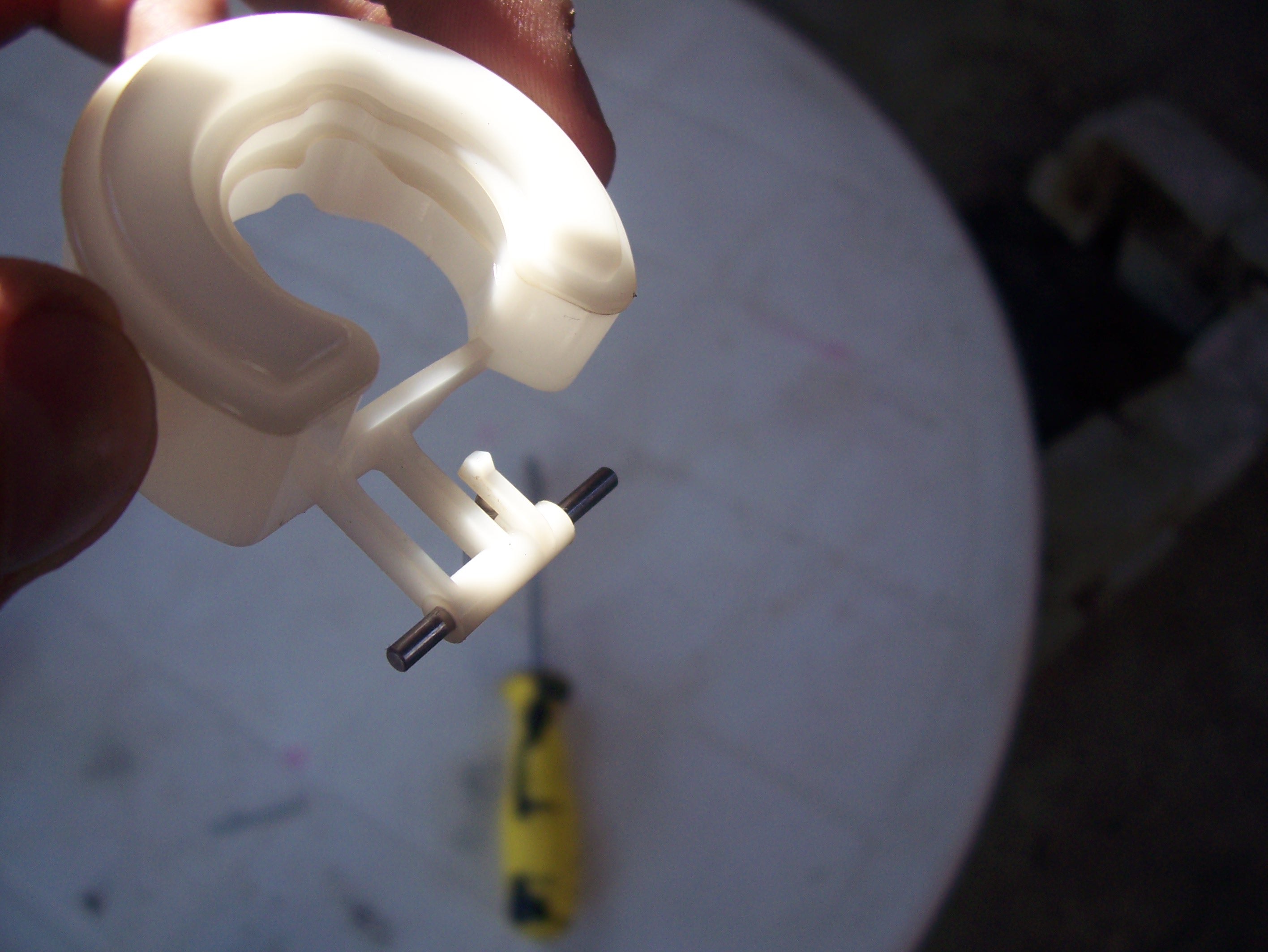

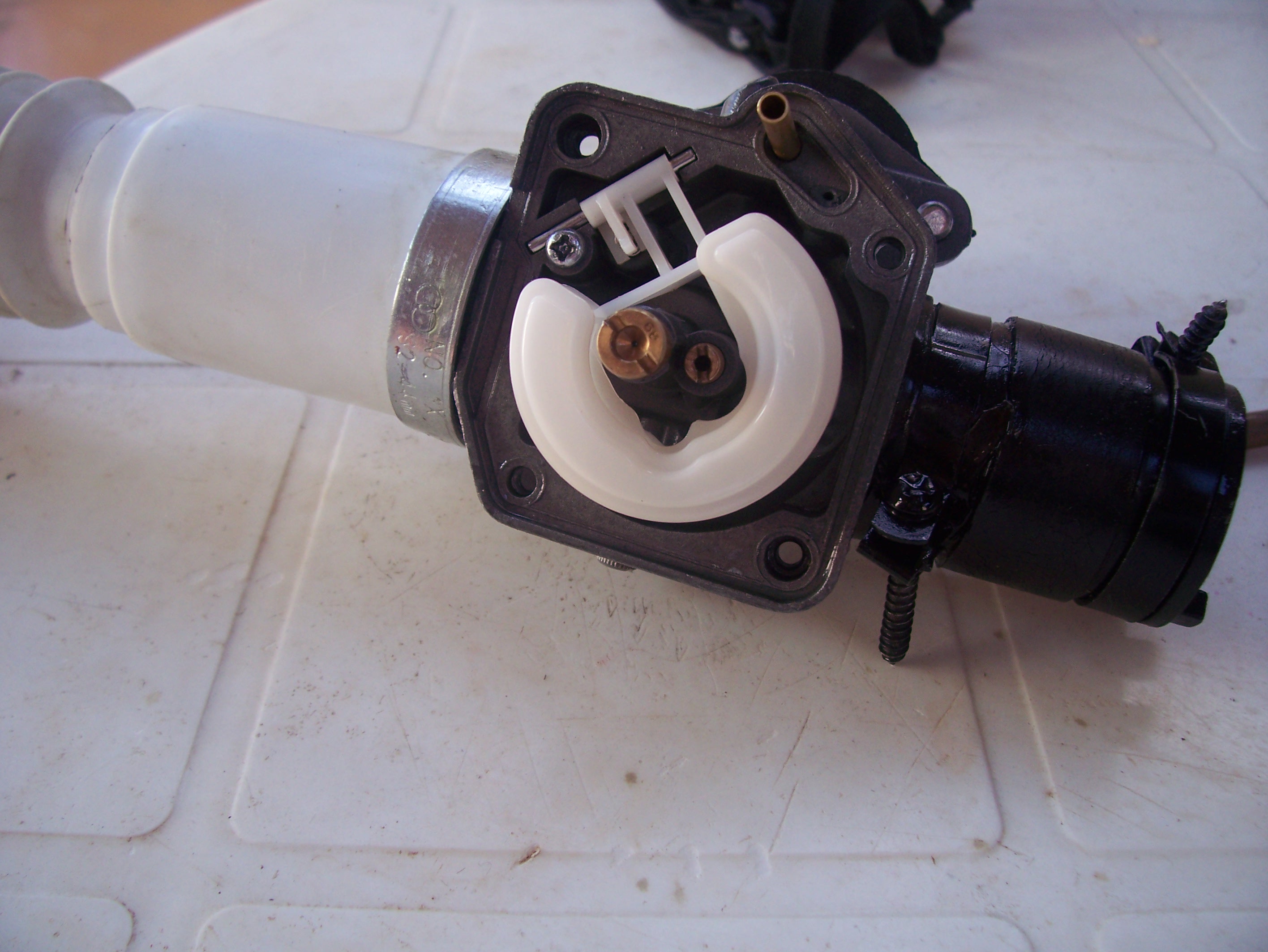

У тебя уровень топлива не регулируемый значит либо худой поплавок или пропускает запорная игла
 Заголовок сообщения: Re: Карб непонятно что от меня хочет(((
СообщениеДобавлено: 06 Apr 2010, 21:08
действительно все сделано из пластмассы и подгибать нечего... устраняй течь из под прокладки и меняй запорную иглу она явно не держит. А еще может поплавок на оси клинит и не нажимает как положено на иглу проверяй.
СообщениеДобавлено: 06 Apr 2010, 21:15
еще сверху запорной иглы есть шток он подпружинен если дохлая пружина то игла короче чем надо и хода поплавка не хватает закрыть иглу плотно к седлу...
