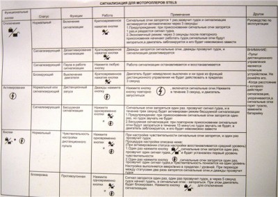

890aa57b28d9[1].jpg [ 84.44 KiB | Просмотров: 4960 ]

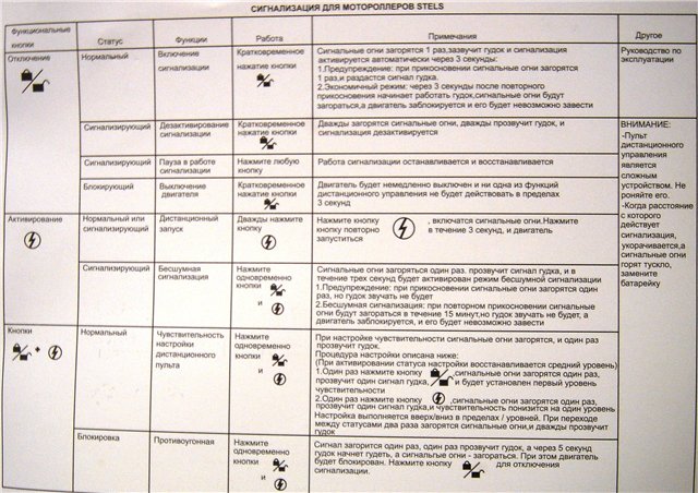

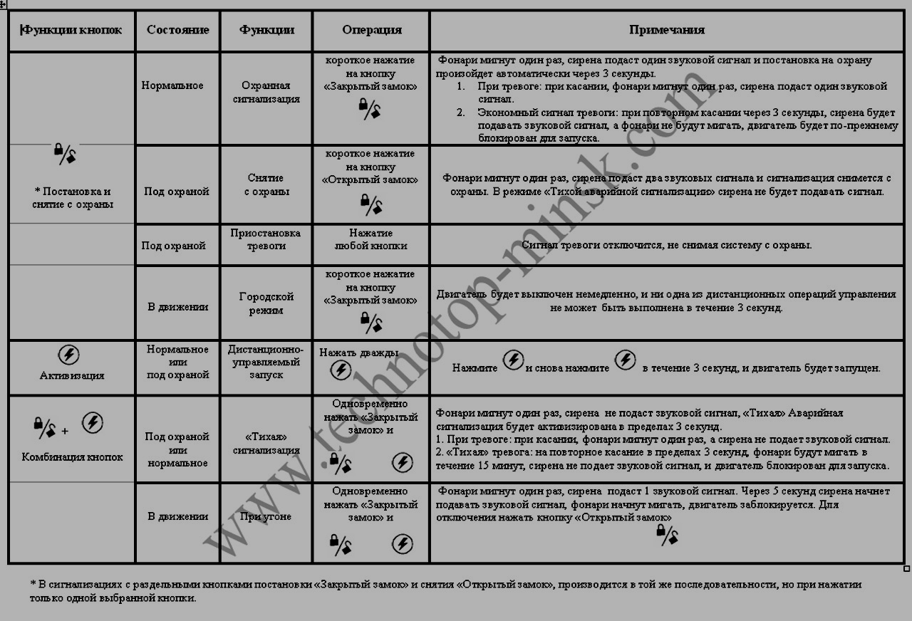

выкладываю, как обещал.
для увеличения -кликнуть по картинке.
arm.jpg [ 321.29 KiB | Просмотров: 4945 ]
