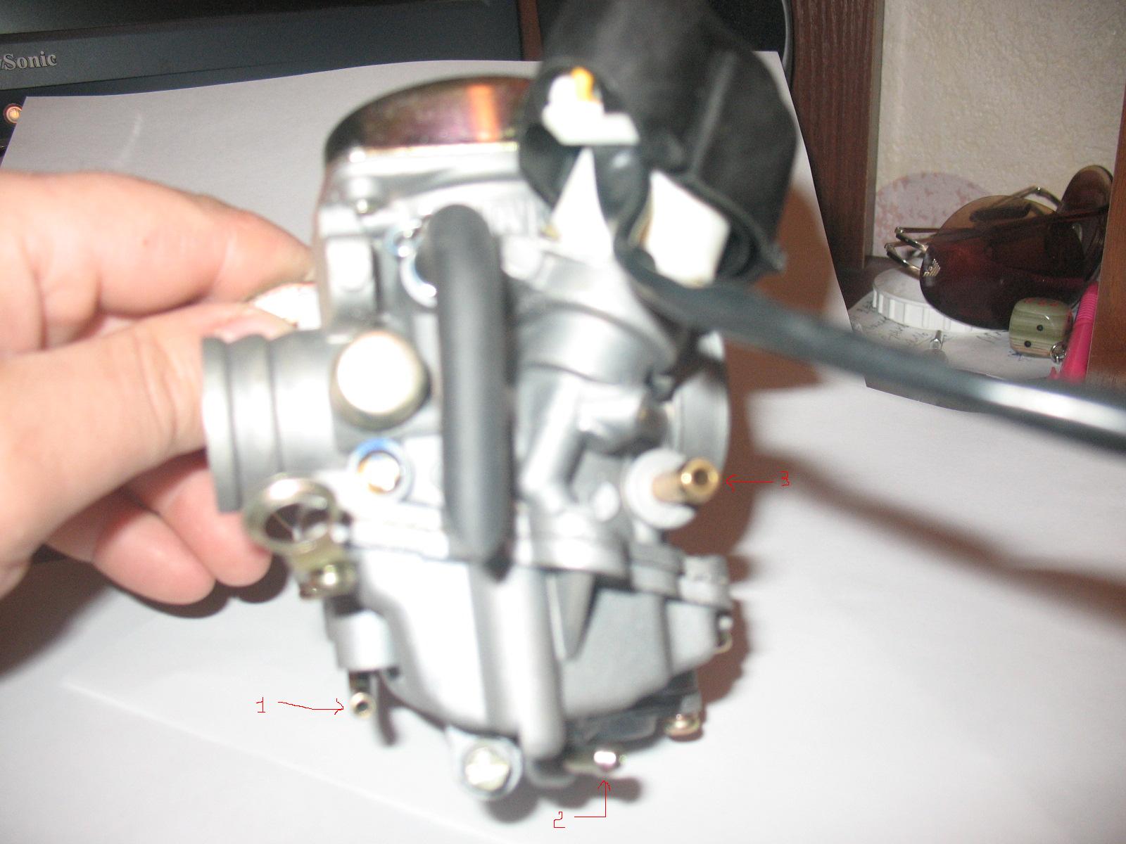

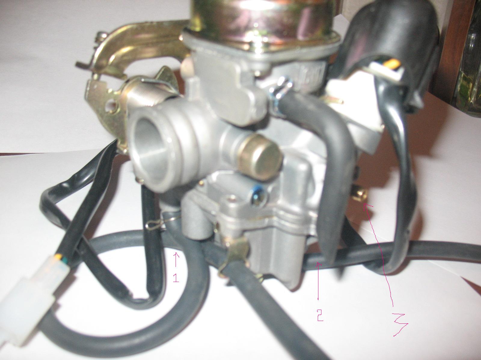

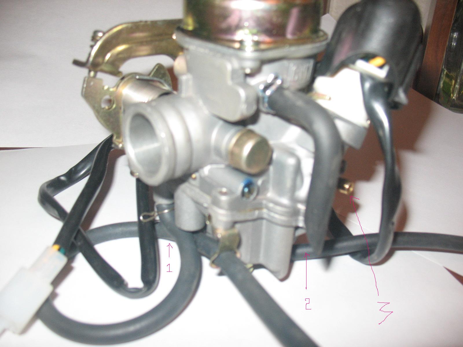

Помогите,я купил в скутер маге карбюратор тюнинг,21 мм но не пойму куда соединять шланги
_001.JPG [ 156.69 KiB | Просмотров: 4989 ]
_008.JPG [ 150.84 KiB | Просмотров: 4989 ]

Там всего 2 шланга . С боку вход топлива от крана . С низу слив с поплавковой камеры он не обязателен .

Можно по цифрам!!!!!!!!!!!!!!!да я знаю 2 слив, 3 бензин, а 1 ку\да

1-й идёт на впускной патрубок через тройник. На тройник одевается ещё шланг от вакуумного крана. По принципу кубатурных карбов. (ИМХО).

да это и есть карб от 150х движков!вы хоть глядите,чего вы покупаете!
там 2 шланга:
1 внизу слева,если смотреть сверху -это под топливо
2-сверху(он идет вдоль крышки) и уходит вправо, где-то под крышкой должен вход торчать-это как aist21
правильно заметил,к вакуумному крану.

Это где это ты видел карб от 150сс в стоке с ускорительным насосом и без отдельной трубки к клапану эконостата?

На фото не совсем видно куда идет канал от штуцера №1, по идее должен быть в выход карба, тогда этот патрубок через тройник в вакууму впускного патрубка.

вот еще фото!!!!!!!!
_008.JPG [ 150.84 KiB | Просмотров: 4909 ]

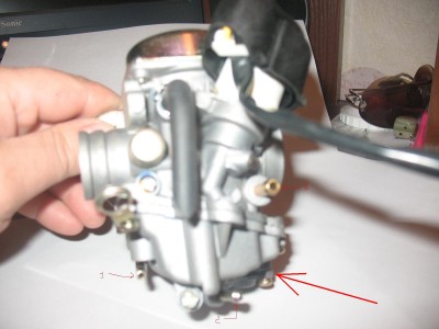

ну и где там ускорительный насос????
С другой стороны, отсюда не видно, другую сторону, плиз.

1 ? ( надо глянуть в поплавковую камеру)
2 Дренаж поплавковой камеры.
Комментарий к файлу: Товарищи если вы не видите ускорительного насоса, то я не знаю
_008.JPG [ 154.74 KiB | Просмотров: 4869 ]
