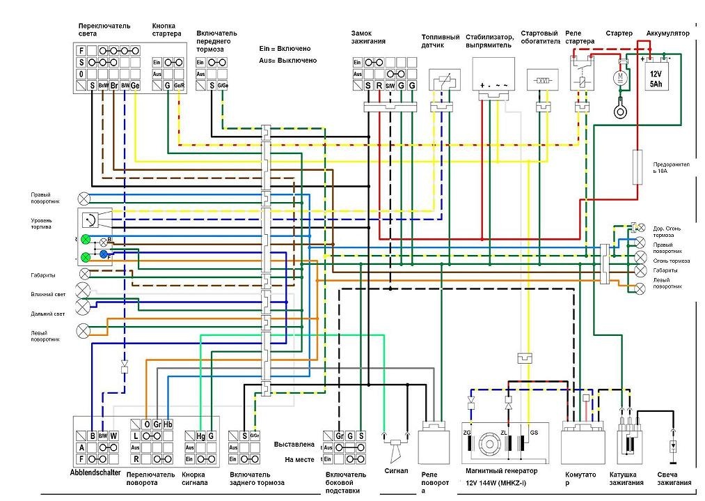

:005 всем доброго времени суток))) так я нифига не начинающий))) 2 сезон на двух колёсах и разбираюсь неплохо, но всё-таки китайский скутер jialing QT-7, поставил меня в тупик))) он вроде даже ездил неплохо, заводился с пол-тыка.... потом просто пропала искра, и подаётся через раз и очень слабая, еле заметная, менял свечку, результат тот-же, смотрел обрывы нету обрывов...
но не зная эл.схемы, я там ничего немогу понять... мотор 139QMB, собственно вопрос) есть-ли у кого данная эл.схема?)) надо просто очень))))

вот схема.
shema.jpg [ 234.49 KiB | Просмотров: 1917 ]

*DRINK* огромное спасибо!!!!
