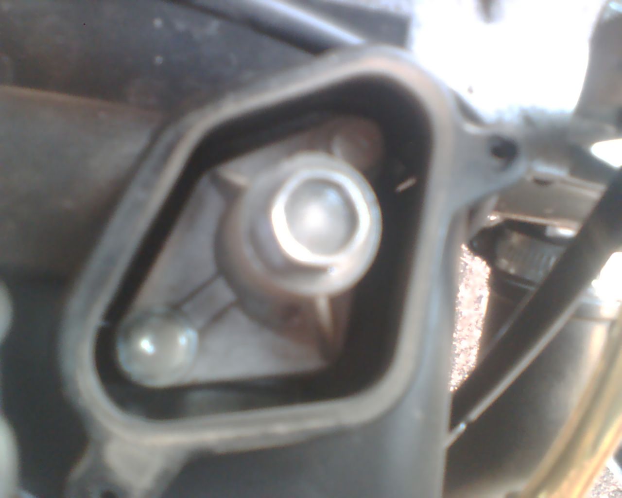

Собираюсь поставить поршневую 72куб.Двигатель 1Р39QMB,карбюратор с жел.крышкой и круглым золотником.На какие пораметры и размеры обратить внимание при покупке?И еще вопрос если кто заказывал через инет,какието проблемы с доставкой или комплектацией были?
Комментарий к файлу: Фотка натяжителя цепи

К обычной 82сс поршневой прекрасно встает и родная голова, а вот разница между 72 и 82сс заметна, причем ни столько в скорости, сколько в тяге. И без тюнингового варика обойтись не проблема, да и штатный карб ее прокармливает.
С круглым натяжителем я уже очень давно не встречал поршневых. Единственное, на что стоит обратить внимание при покупке, это на высоту поршня. У некоторых поршневых (обычно это BGM) высота поршня от пальца до донышка на 2-3 мм выше, чем у обычной. Это увеличивает компрессию и делает мотор мощнее, но обратная сторона медали- клапана встречаются с поршнем. Приходится либо использовать есбестовую прокладку под головку вместо стальной, либо вырезать доп. прокладку из толстого паранита между цилиндром и картером.
