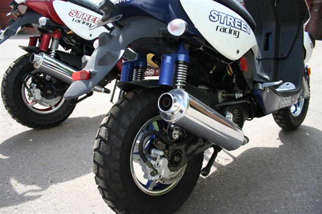

Доброго дня!
Чуть больше недели назад приобрел скутер АВМ Street Racing
Изначально выбор был сделан по внешнему виду. Потом уже по техническим характеристикам.
Прельстили дисковые тормоза спереди и сзади и два аммортизатора сзади (как-то вариант с одним кажется хлипким).
После покупки выяснилось, что мануал к аппарату очень поверхностный, а более подробную информацию найти не удается. Может подскажут местные гуру - где можно найти более подробное описание этого аппарата?
Что известно по аппарат:
1. Двигатель 2T - 6 л/с.
2. Внешне клон Peugeot TKR 50
Подскажите:
1. Что за двигатель (аналог какого двигателя) в нем установлен?
2. На какие моменты надо сразу обратить внимание (руки есть - в детстве мопеды сам собирал :-[ )
3. Есть подозрение, что в наличии люфт в креплении передней вилки к раме. Это как-то лечится?
4. Вопрос дилетанта - что это за синие "наросты" (на фото) сверху/сзади аммортизаторов?
Скутер сейчас находится на бережной обкатке (пробег 180 км.). Спасибо в том числе и вашему форуму за полезные советы.

Что удалось выяснить:
1. Двигатель китайский, двухтактный - 1E40QMB. Конструктивно схож с японским мотором Yamaha 3KJ, 3YJ, 3WF, Ямаха Jog.
2. Протянул по кругу все, что увидел и в процессе решения п.3 еще и кое что внутри.
3. Снял пластик с передней части. Как и пердполагалось не затянута и незаконтрена верхняя гайка вилки. Затянул, законтрил - люфт пропал. Заодно закрепил всякие тросики/трубки/провода, чтобы не болтались и не терлись в ходе эксплуатации. Поменял часть саморезов на винты с гайками (остались хромированные от крепежа кронштейнов для плазмы.
4. С наростами так и не разобрался пока. *DONT_KNOW*

Аккуратнее с протяжкой саморезов. Часть из них тупо вворачивается в выступы пластика. Их элементарно сорвать.
Скулы - это те части пластика спереди на которых "черные наросты". В оригинальном Пыже они защищали передний пластик при падении, а здесь только иммитация. :)
