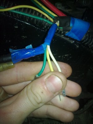

У меня такая проблема,купил на днях новый двухфазный генератор на свой скут irbis nirvana 150 через два дня сгорел как и прошлый,теперь взял трехфазный генератор поставил ездию уже неделю но факт в том что зарядки нет! у меня рыле стоит от двух фазного,мне сказали можно сделать если рыле купить от трехфазного но еще сказали что можно подцепить и к двух фазному реле,с гена идет шесть проводов три желтых, один зеленый и два на искру! с реле идет три провода на двухфазный ген зеленый,белый,желтый! у меня вопрос как их можно подцепить?трехфазный ген с двух фазной рылезарядки? :003
Комментарий к файлу: выход с рыле
20092010050.jpg [ 384.72 KiB | Просмотров: 3684 ]
Комментарий к файлу: выход с трехфазного гены
20092010047.jpg [ 275.59 KiB | Просмотров: 3684 ]

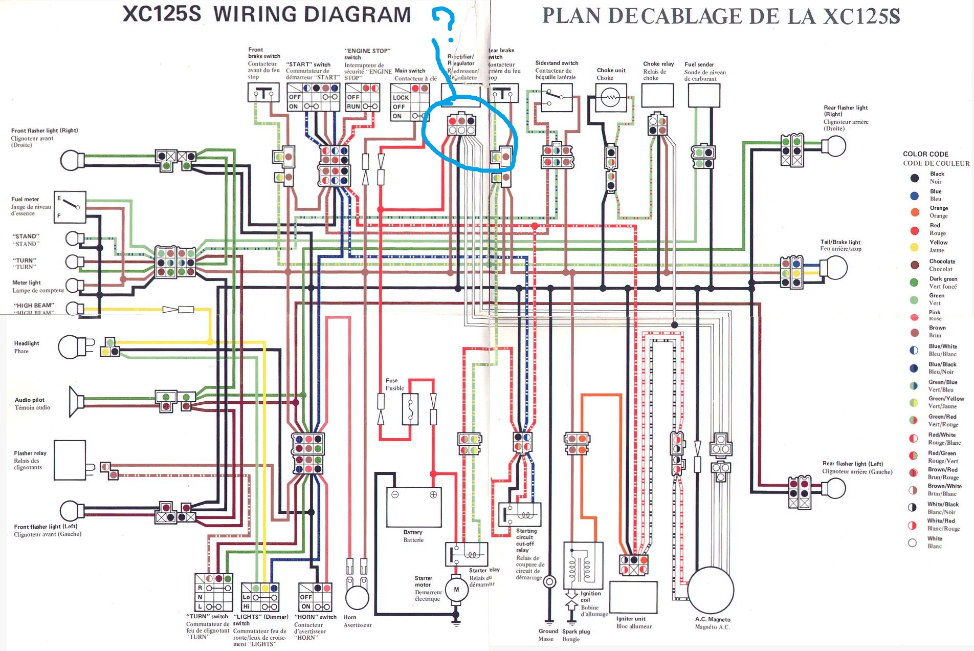

подскажите это же трехфазный
cygnus_color.jpg [ 363.35 KiB | Просмотров: 3635 ]
 Заголовок сообщения: Re: Ребят помогите пожалуста!!!
СообщениеДобавлено: 20 Sep 2010, 23:05
Да, эта схема с трёхфазным генератором.
Останеться только переделать проводку.
Всё, больше можно было ничего не писать.
Если переделать проводку,а именно купить регулятор,так? и протинуть от генератора 4 провода!так,на регулятор?
СообщениеДобавлено: 20 Sep 2010, 23:56
Да, повторить на твоём скутере обычную схему с трёхфазным генератором.
СообщениеДобавлено: 21 Sep 2010, 00:09
Зарегистрирован: 20 Sep 2010, 18:41
Сообщений: 10
Откуда: Тамбов
Скутер: Irbis Nirvana 150
объясни пожалуста,до регулятора я протяну провода! а дальше с регулятора,один на акуммулятор плюс, а еще два их надо будет добавлять или они у меня в моей проводки есть? вроде все

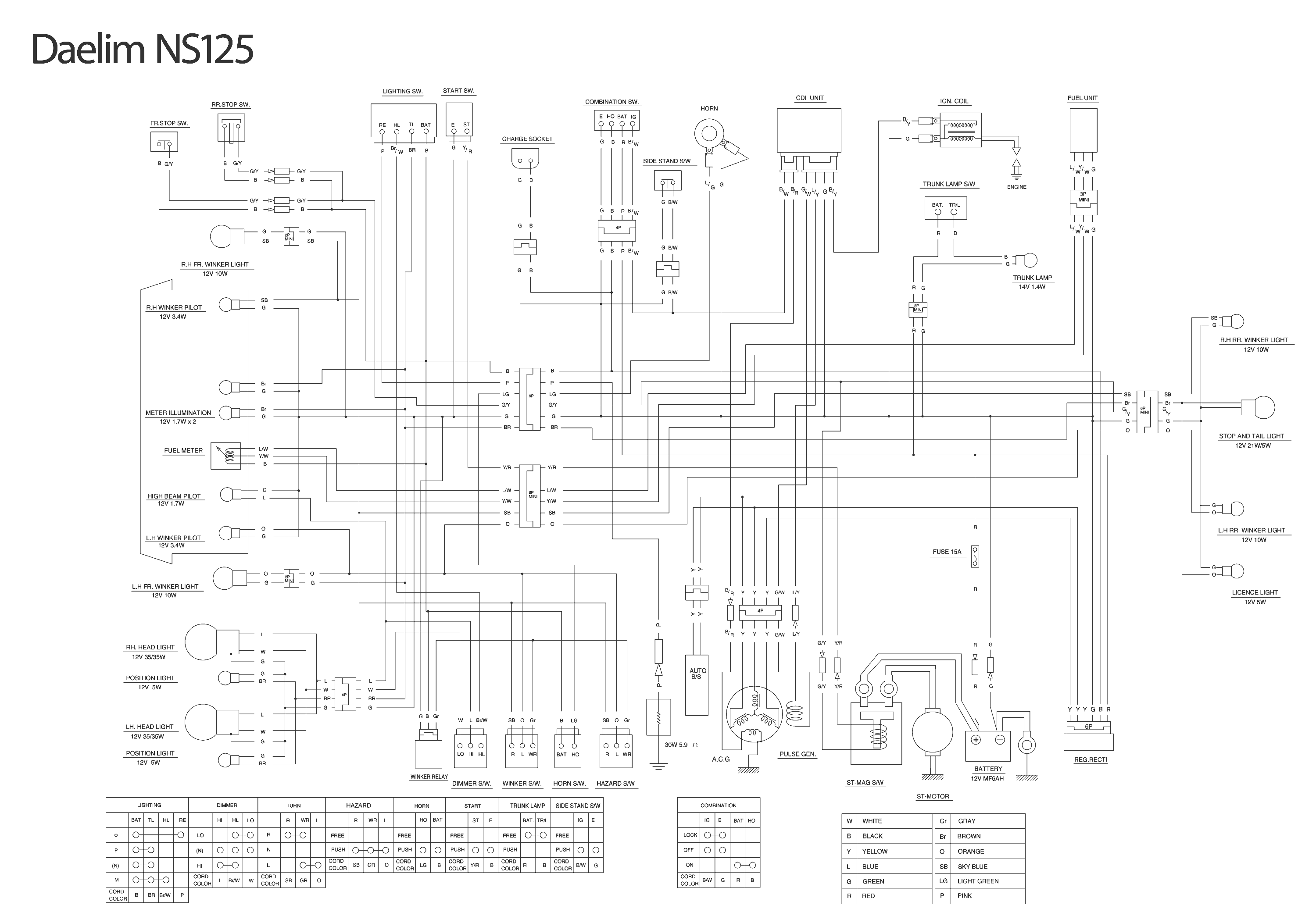

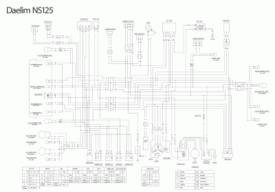

С этим регулятором:
http://www.scootermag.ru/new/shop/produ ... 6-kont_0w/
Совпадает вот эта схема:
moto_schem_Daelim_NS125.gif [ 139.49 KiB | Просмотров: 3615 ]
