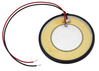

Dimka 719 писал(а):
Посмотри контолькой, чего не хватает - плюса или минуса. И что должно выходить с сигналки(скорее всего плюс)
на китайской скутерной сигналке на пищалку идёт сразу звуковой сигнал, + и - питания там нету. поидее вся сигнашка должна стоять под клювом , подкинь для проверки любую пьезокирамическую пищаль. тока осторожно можнт током долбануть, там на пищалку нехилое напряжение идёт
