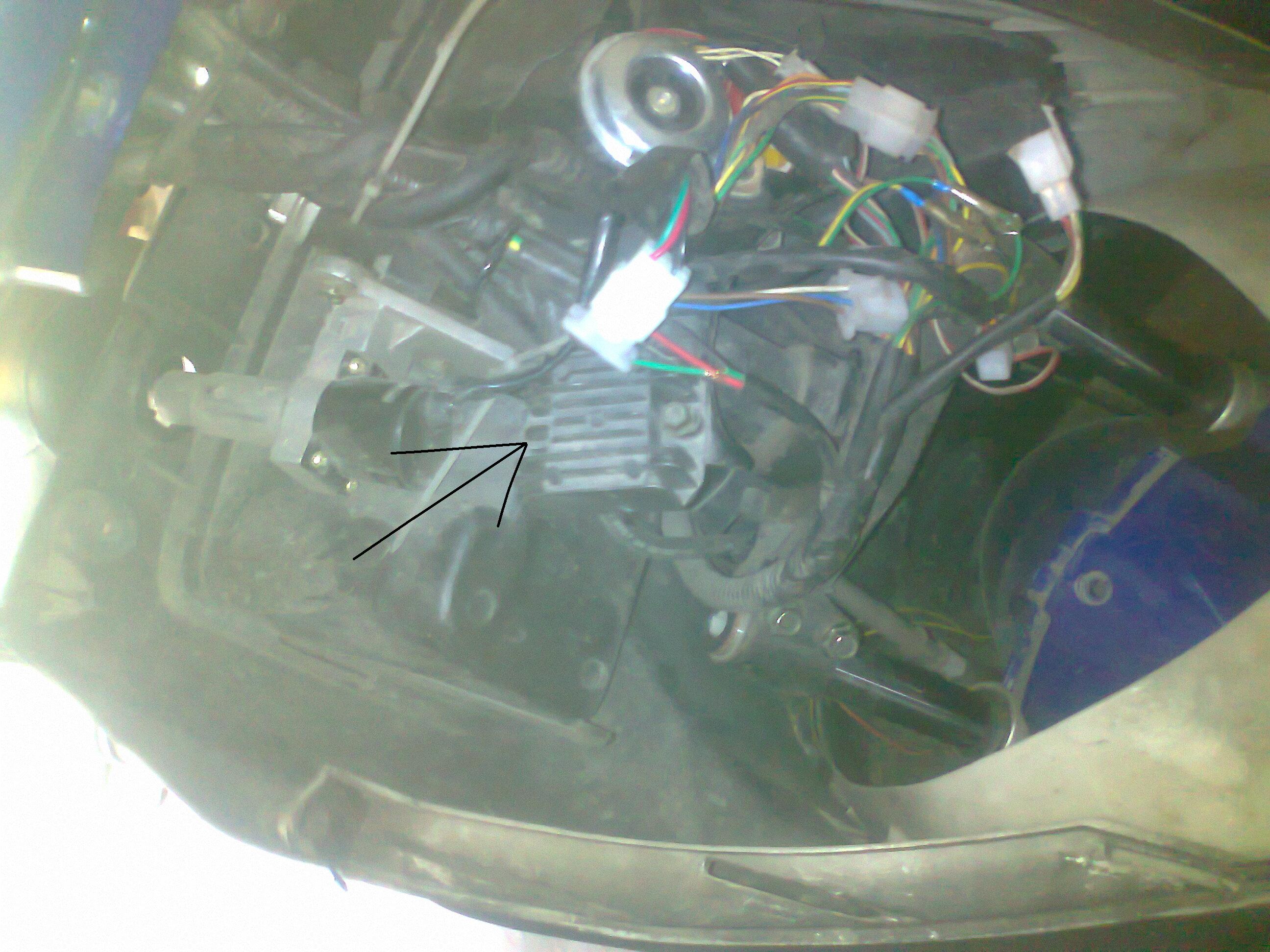

Что это? подскажите пожалуйста!
Комментарий к файлу: Что это?

да фигня какая то, под названием реле-регулятор
Приди, Приди, Печенько!

она имеет отношение к искре?

нет, ели есть аккум
