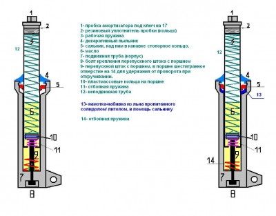

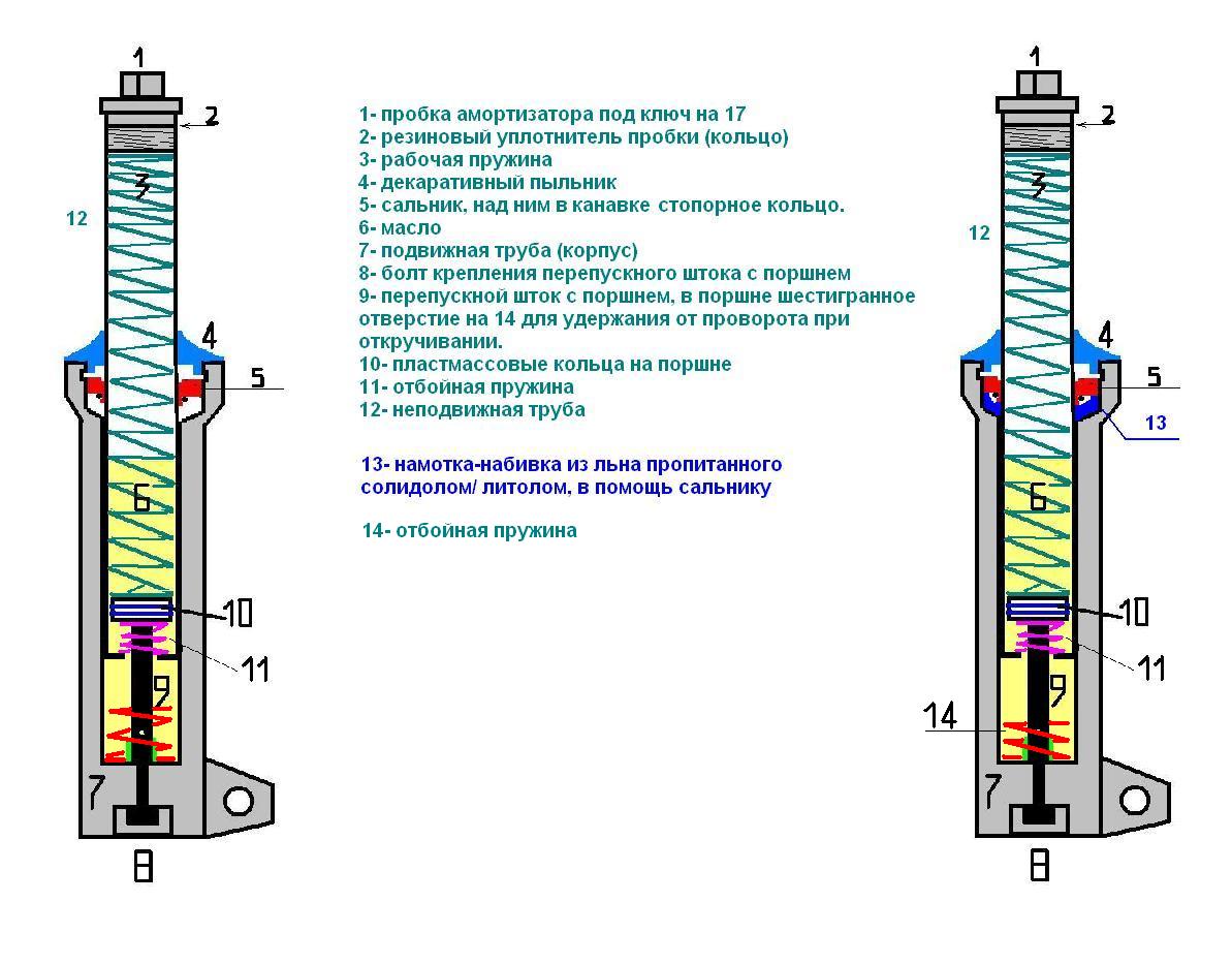

Устройство и ремонт передних амортизаторов Стелса, кивея и всего похожего.
Устройство амортизатора видно на картинке, добавлю, что на штоке-поршне стоят 2-а пластмассовых колечка с большими зазорами, к поверхности трубы прилегают неплотно, именно от этих зазоров и отверстия в штоке зависит скорость перепускания масла и соответственно мягкость амортизаторов.

При сборке амортизатора под сальником обнаружил пустую полость и для собственного успокоения наматал прямо на трубу пучок льна пропитанного литолом, забил кольцо льна отверткой в самый низ и с верху установил сальник с новой, тугой пружинкой. Показалось мало и я обнаружил свободное пространство между сальником и пыльником. Туда намотал полоску тряпки намазанную солидолом (литолом) и вставил пылиник.

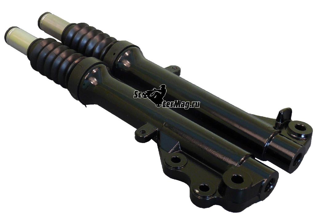

И напоследок совет, с нова постарайтесь одеть гофрированные шланги на перья, что бы исключить попадание пыли и грязи на никелированные трубы, тем самым уменьшиться их износ, или хотя бы протирайте их почаще от грязи.
.JPG
.JPG [ 51.04 KiB | Просмотров: 12074 ]
такие продают в скутермаге за 3300 р.
