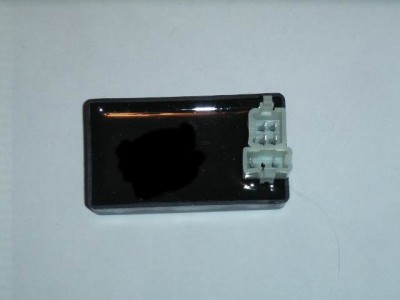

вот камутатор
Комментарий к файлу: камутатор

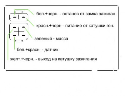

коммутатор CDI или DC CDI? Если первый, то какого ...... подключали к АКБ?! Изображение
Где здесь, питание от АКБ?

рисунок камутатора взял на форуме, CDI или DC CDI не написано,но у меня работало с батарейкой......
проверить свое подключение со схемой не успел еще,писал по памяти......
считаете что косоглазые поменяли распиновку??? *HELP*
подключение к АКБ -основной от замка зажигания(+)

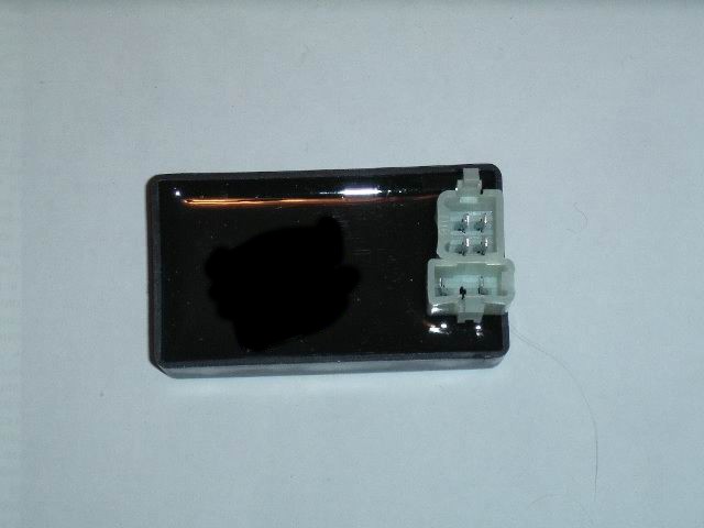

у меня
Комментарий к файлу: у меня такой стоит
kom13.jpg [ 33.53 KiB | Просмотров: 5275 ]

сори за три коппи,у меня такой стоит!не вкурил зачем один провод вынимать?у меня он зеленый-масс и рядом с ним тоже,а не черн-бел как у тя на фото!объясни по расжованей пжалуста!
