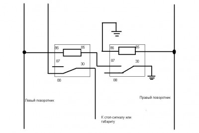

RUSMAN
Ненадо шарить в электронике.
Достаточно шарить в электрике.
Вопрос решаеться двумя автомобильными реле.
 Заголовок сообщения: Re: Вопрос про аварийку)
СообщениеДобавлено: 04 Feb 2011, 10:11
Вот таким образом:
СообщениеДобавлено: 04 Feb 2011, 13:18
Сообщений: 882
Откуда: Урал.екат.втчм
GRO
Можно и одним решить,я уже подключал две лампы к одному реле,получалось у меня,одна гаснет другая горит,нечего трудного,не надо только покупать реле с мозгами на устройстве электромагнита,надо самую простую у которой три контакта ,а внутри элемент который при нагреве изгибаеться тем самым размыкая цепь.
Насколько мне не изменяет память ,там плюс,минус и контакт на лампу.
Помоему надо подключать обе лампы одним контактом на контакт для лампы,второй контакт одной лампы кидать на плюс,второй контакт второй лампы на минус так и будет ,одна гаснет вторая загораеться.
Только задержка будет не равномерная,одна лампа будет гореть определенное количество времени,погаснет,а вторая лампа будет гореть меньше,и потом сразу будет гореть первая опять подольше.
СообщениеДобавлено: 04 Feb 2011, 13:24
EkaT_Resp.POMA
Ты немного не понял вопрос.
RUSMAN писал(а):
На видухе с аварийкой мигает стопак,как зашарашить?
СообщениеДобавлено: 04 Feb 2011, 14:29
Ну без 2-х реле не обойтись, стопак то от поворотов должен быть отключен в обычном режиме, а через диоды тоже будет мигать.
СообщениеДобавлено: 04 Feb 2011, 14:33
Сообщений: 882
Черед диоды не будет мигать.
Если руки и голова в том направлении работают.
СообщениеДобавлено: 04 Feb 2011, 14:35
рисуй схему
