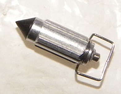

У меня была подобная проблема, при 14000км пробега, алюминиевая игла, раздолбала "латуневое" седло так что .....
Во общем, седло вытащить не получилось, роз сверлил его чуть большим диаметром, и переделал иглу ГАЗ 53 для карбюратора КЕЙХЕН. Пока проблем нет.
Ниже карба, видно родную иглу и ГАЗоновскую из которой сделал подобие родной но с большим диаметром.

Нет люминевая! Сегодня новую купил, в составе ремкомплекта.
Да бывают на некоторых авто эти иглы из нержавейки, но тут чистый люминь.
И кстати это не очень хорошо. Геометрия будет уходить тока впуть.
kkkk 005.jpg [ 82.89 KiB | Просмотров: 3699 ]
 Заголовок сообщения: Re: Игольчатый клапан карба "да сунь" 152qmi
СообщениеДобавлено: 10 Feb 2011, 16:36
что то не похожа на люминь, обычно латунная, но китайци могли сэкономить на цветмете и стальную хромированную засунуть, ты ее магнитом проверь. Вот наверно и разбивает из за китайской экономии.

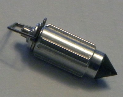

СообщениеДобавлено: 10 Feb 2011, 16:58
Dj@gger
Возможно дюраль, но не чистый алюминий.
СообщениеДобавлено: 10 Feb 2011, 17:13
GRO
Пусть будет "деформируемый алюминиевый сплав". Сделано из прессованного прутка.
funix
Не магнитицца, и даже проволочка немагнитная.
Да что ж я люминь не определю штоле. Лёгкий он.

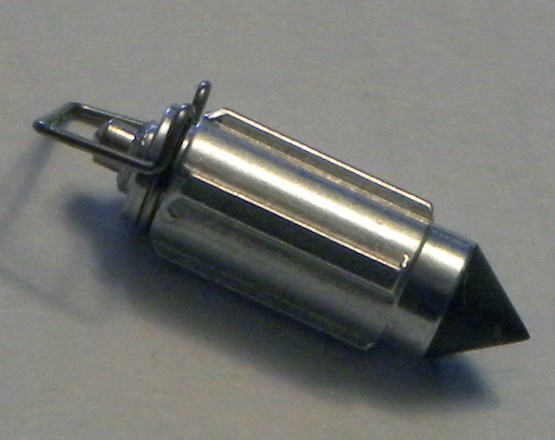

Ну ещё снимок:
Комментарий к файлу: Задолбалсо с этой макросъёмкой

Моя тоже "люминевая" выработки нет, но седло раздраконила так что, возникает вопрос, из какого г...на сделано латунное седло???
