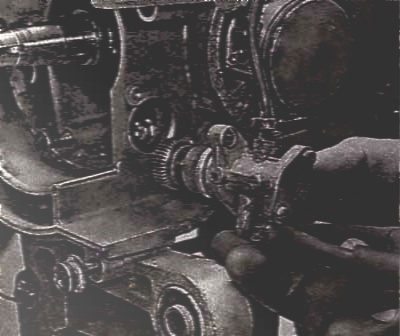

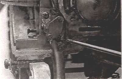

СообщениеДобавлено: 27 Feb 2011, 07:38
Сообщений: 1051
Откуда: Прохладный КБР
У меня когда я менял маслонасос, не только колокол снимать пришлось, но и весь движок выкатывать. Там болты закручены с фиксатором резьбы и чтоб нормально ухватится пришлось все разбирать. И если уж будешь разбирать, то увидишь, там за генератором стоит паронитовая прокладка, под ней на валу пластиковая шестерня маслонасоса. Почти все пространство там забито смазкой типа литола и если гонит из под сальника, то смазка должна будет оплавиться.( я так думаю)

ты где такие картинки спер, ненаш движек стопудово :) да и насос нерегулируемый.
