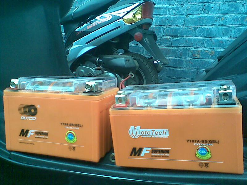

Может кто знает будит ли нормально заряжать гена 139QMB 9 амперный АКБ? Стоял 7А/ч, а сейчас купил 9А/ч он чють выше пришлось срезать пару ребер жосткости в крышке отсека под него.На фото 9ка и 7ка гельки.

Нормально заряжает, у меня такой же стоит на 82сс.
