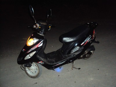

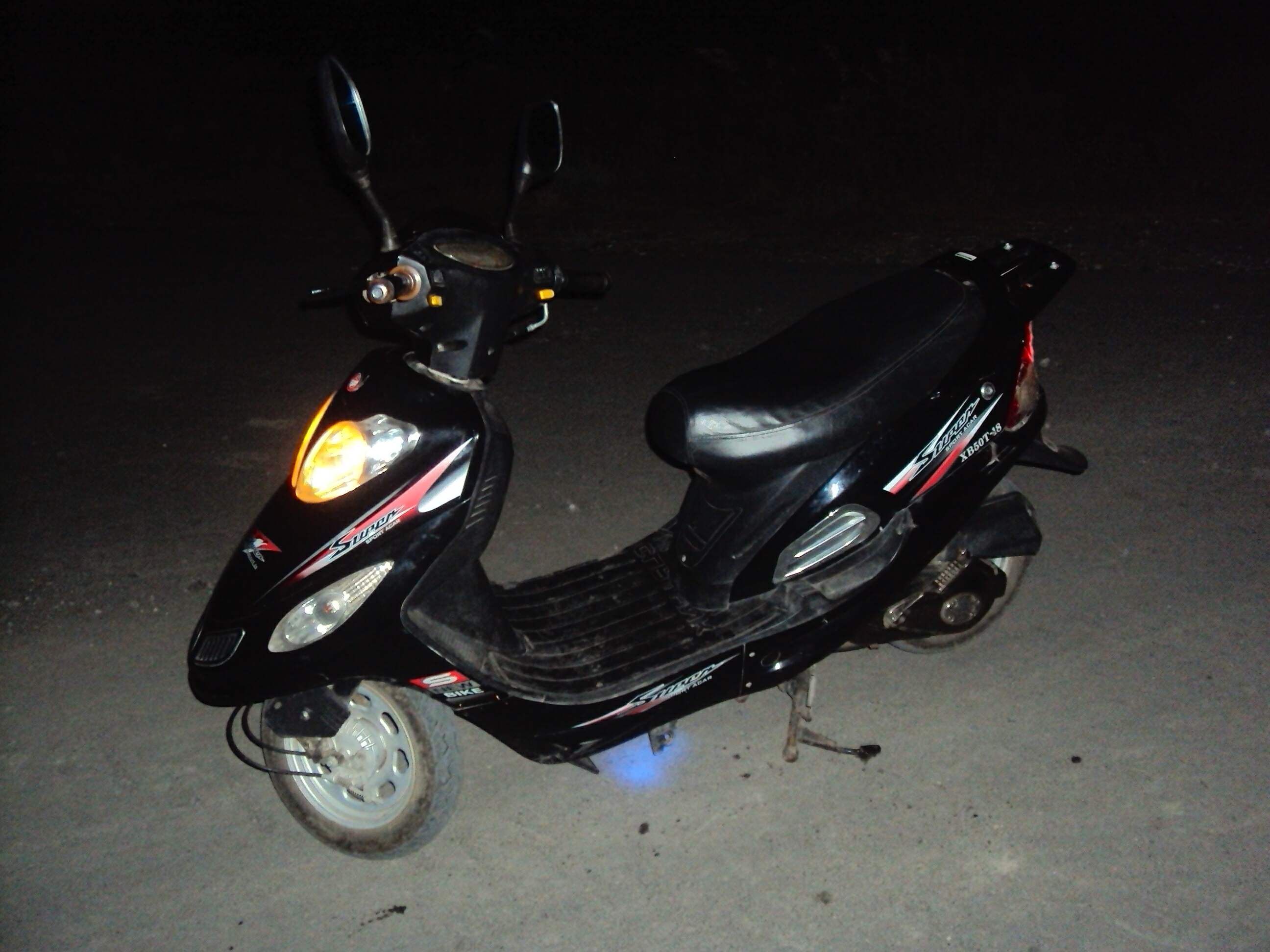

кто что про эту модель скажет?

Воздухан чужой 8-)

воздухан родной. т.к. скут мой брал с нуля

Маленький, под сиденьем практически нет багажника, стекла желтеют..

Воздухан как у 139QMB, а кик вверх, почему?

под сидением действительно нет места почти. кик в вверх задирал спецально. а про технические характер. кто что скажет?

Тормоза омно, вилка омно, мелкий.

а вилка здесь с сюрпризом :-D
такая вилка любит ломаться в месте соединения траверсы и трубки, с отпаданием переднего колеса соотв.

Подтверждаю про вилку, был случай: у человека начало руль вести в лево,он сразу ко мне потихоньку придырчал,розобрали а там траверса на волосине держится от-от и отвалилась бы. А ещё багажник бе пластмасовый,и с 2мю стопарями по 21вт каждый акумму тяжело крутить колено.
