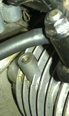

Всем привет, у меня вопрос, для чего нужно отверстие в цилиндре, находящееся если смотреть на двиг сверху, то под карбом есть это отверстие( в самом цилиндре), у меня оттуда масло идет когда двиг работаает, можно ли его заткнуть?

А это не брак цилиндра?

У меня на другой поршневой эта дырка как будто залита оловом и по идее эту можно заткнуть, к тому же там даже резьба есть.

Нее, это не натяжитель, эта дырка рядом с ним

Протерял ты пробку масляного канала.

А если я туда вверну болтик, он сойдет за пробку?

Ты лучше фото скинь,а то натвориш делов сейчас.

Вот эта дырка

Можно. Болт, краска пакля. Главное болтом не перекрыть канал. Лучше обрезать заранее.

а правда зачем она нужна первый раз такое вижу вроде

это по моему для установки масляного охолождения,поправьте если не прав

Вкрутить бы туда манометр и поглядеть,что он покажет.
