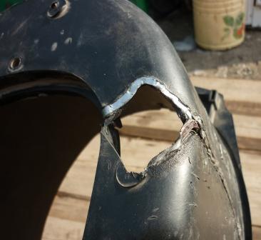

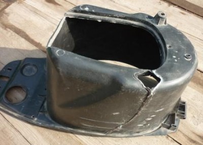

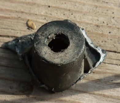

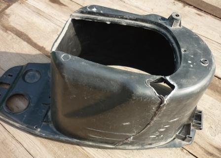

Доброго времени суток. Как то под осень унитаз моего скутера просто лопнул снизу вверх по всей длине. Тогда его заварил "сварщик по пластику", однако весной ситуация повторилась уже с большими масштабами. Может у кого будут какие мысли по поводу его "реставрации"? Сам хочу попробовать поставить железную пластину а вместе крепления к раме подложить гайки

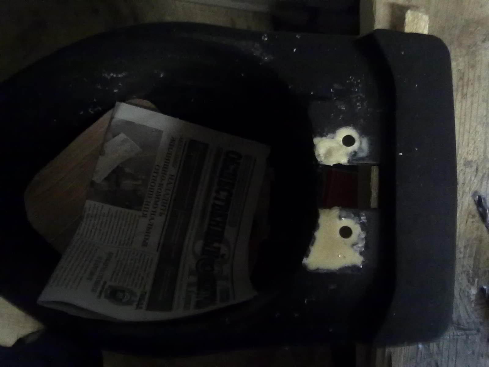

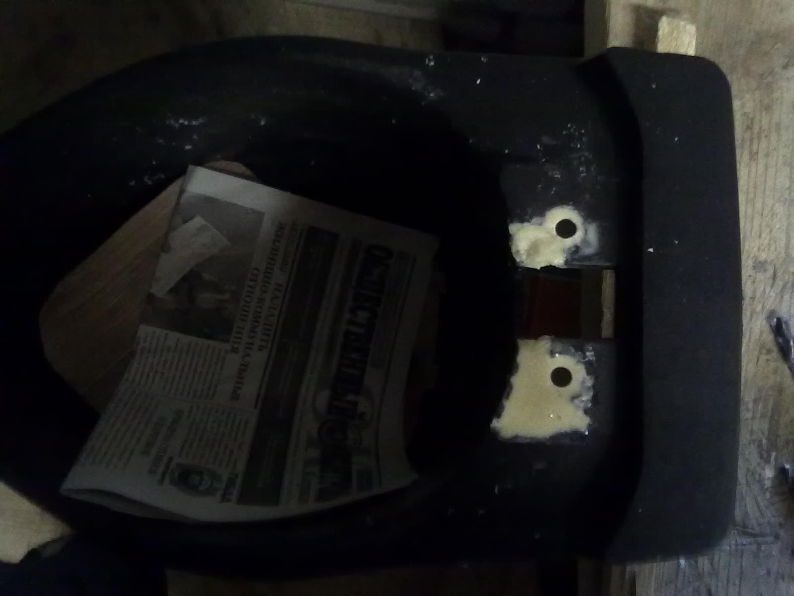

сделай скотчем форму и залей эпоксидкой и подложи гайки.я делал сверху так

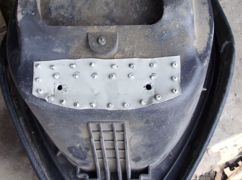

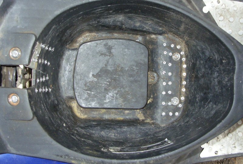

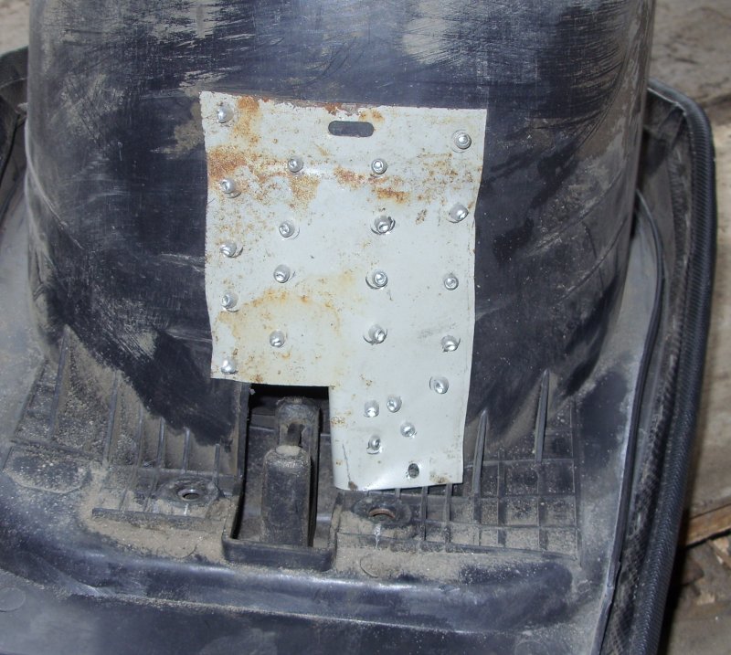

Когда у меня раскололся, просто взял пару кусков жести, обернул всё это хозяйство и проклепал. Теперь прочнее нового.

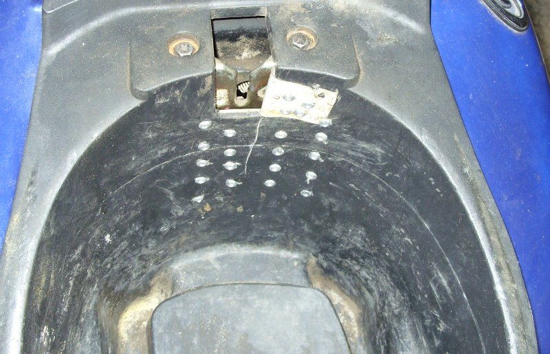

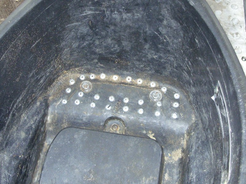

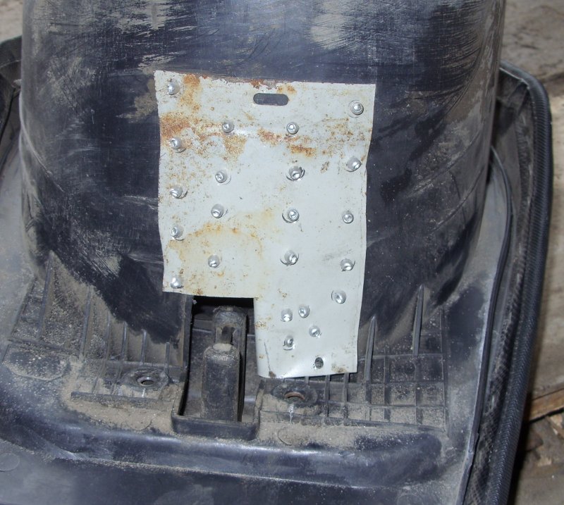

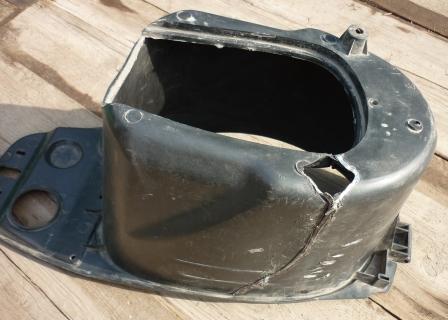

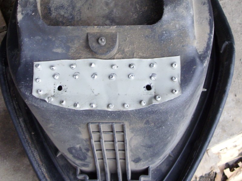

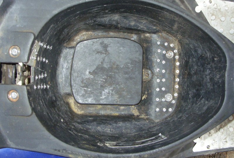

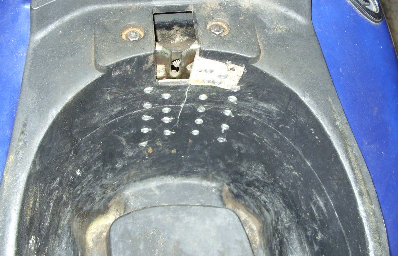

Как и обещал несколько фотографий - колхоз колхозом, но держит нормально.

О спасибо Только вот клепки точно болтиками заменять придется

Второй сезон держится сея конструкция и помирать пока не собирается :) .
