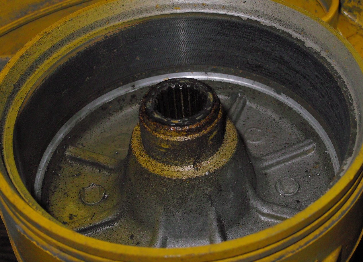

Свист, писк барабанных тормозов вещь очень распространенная, не только на скутерах.
У меня не свистят, но заметил при разборке, что на внутренней поверхности барабана нанесены риски, может не специально, но вообще такие получаются при расточке на токарном станке и вибрации резца.
А с гладким барабаном будет свистеть.
SDIM0003 modified.jpg [ 362.36 KiB | Просмотров: 4013 ]
Вот вот, у меня он не гладкий...
