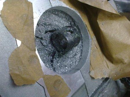

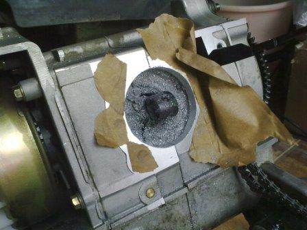

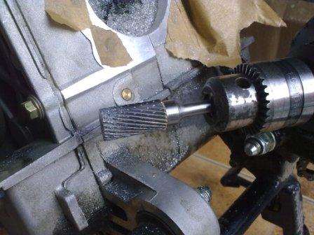

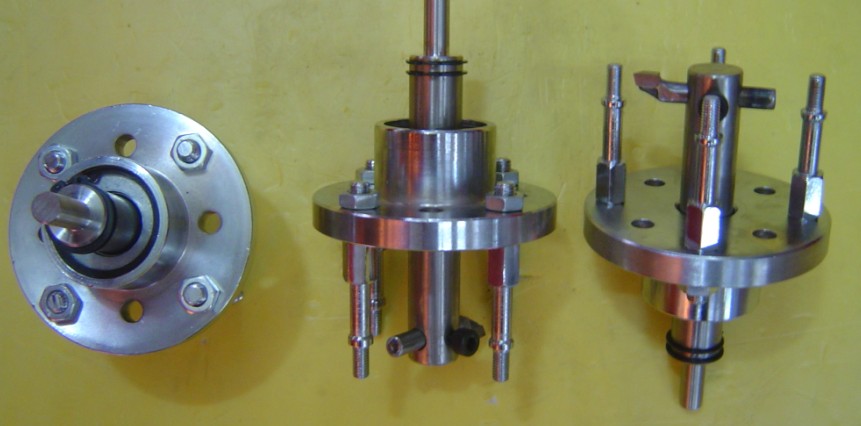

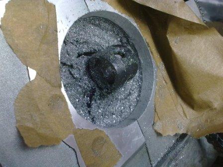

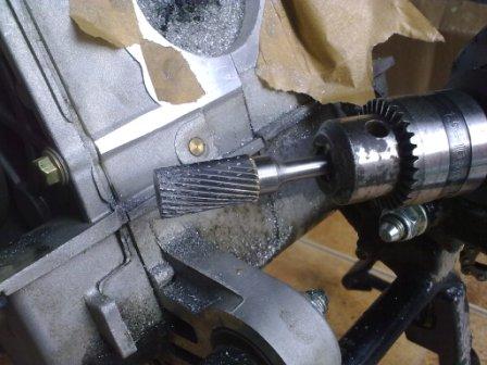

mehanik 515

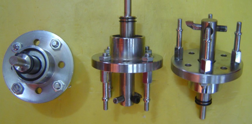

Есть в природе приспособа, в скутермаге продают за 4000р, (но это наглость).Вкручиваеться на место стандартных шпилек и резцом по кругу, привод от дрели.

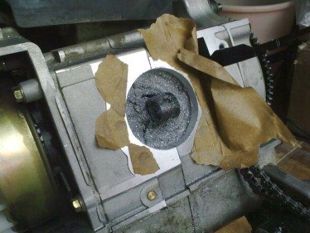

А можно проще. Покупаем шарошку твёрдосплавную по металлу,диаметр 10-15мм. Выкручиваем шпильки, дырку в картере прокладываем плотно тряпкой смазаной солидолом, литолом. Дырки под шпильки заклеить. И по кругу дрелью, аккуратно, чтоб тряпку не намотать. Тряпку вытягивать , только на перевёрнутом движке, так чтоб ещё и маслом опилки смылись.. Вообщем вы поняли..

Вот и у меня такие же мысли про большую дрель + насадку. Заготовку насадки хочу сделать заранее, для чего нужны размеры. Кстати до какого диаметра можно увеличить чтобы не зацепить маслоканал, направляющие. Хотелось бы цифры чтобы искать заготовку. Увидел фото, спасибо Archi, ну шарожка как то не серьёзно (не ну ручная работа и без полной разборки...), но мне(как токарю) ближе резец. На фото конструктивчик интересный конечно, но мы пойдем другим путём. И повторяюсь до какого диаметра можно точить(кстати у меня лежит цилиндр - можно посмотреть! Шпильки и направляющие видно, а с маслоканалом сложнее).
