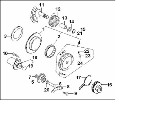

 Заголовок сообщения: Re: Нужна помощь!!!
СообщениеДобавлено: 24 Apr 2011, 09:25
Сообщений: 1051
Откуда: Прохладный КБР
Вот рисунок. У меня позванивает № 1 при сбросе газа, легкий металический звон.
Стартер.JPG [ 22.06 KiB | Просмотров: 4213 ]
СообщениеДобавлено: 24 Apr 2011, 09:49
Зарегистрирован: 23 Jan 2011, 15:06
Сообщений: 20
Откуда: Алексеевка
Скутер: Racer Challenger(2-х тактный)(1E40QMB)
но оно же крутиться №1 только когда заводишь со стартера. а потом на месте стоит, как оно может звенеть? у меня вызывает подозрение №4. могут ли шарики которые в нем шуметь???
