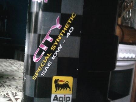

?????????? сити 2т (желтенькое)
funix
Это не AGIP ли???
Только у меня для 4 т!!
Ага такое
Комментарий к файлу: Масло для 4 Т
