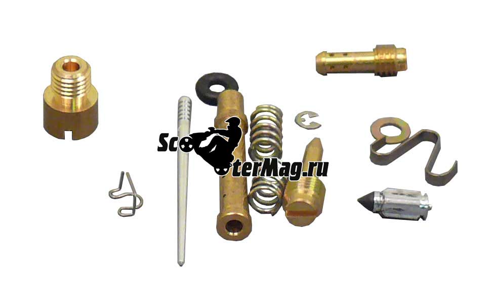

Ты знаешь, чегой то я засомневался на счет колечка резинового, на фотках посмотрел вроде нет его там. Я помню на советских были, а свой я уже полгода не разбирал. Посмотри если на конце клапана проточка под кольцо есть, значит было, а если конус притертый то скорее всего нет. как на фото

Да, конус идет просто, притертый, без проточки, значит кольца не было. куплю новый ремкомплект, если не поможет, то наверно придется менять сам карбюратор. еще такая фишка, когда начинает бенз бежать, то и целиндр тоже заливает бензином, когда киг проворачиваешь то через выхлоп выливается много бензина. до этого у меня ИЖ был, там когда карбюратор бежал такого не было. или здесь совсем другая система...
