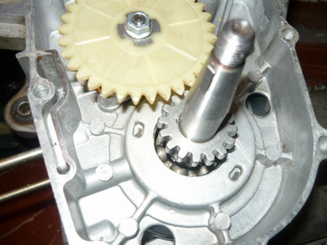

Ребят подскажите пожалуйста так должно быть шестерёнка масланасоса не должна соприкосаться с шестерёнкой коленвала?

Мужики ну чё не кто не подскажет старый коленвал я пробывал ставить и тоже самое.

Должна конечно

как раз должна,эта шестеренка на каленвалу крутит пластмассовую шестерёнку масло насоса,а она уже сам маслонасос

два резиовых колечка пот насосом положил?

всем спасибо кто откликнулся нашол причину не правильно собрал маслонасос.
