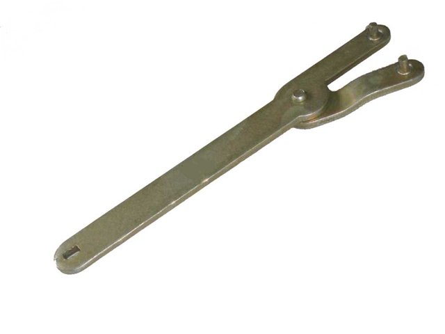

съёмник вариатора это что? ключ специальный или?

Изображение Изображение а так мы с другом ему меняли вариатор держали за гайку со стороны генератора и откручивали вариатор но это черевато:) http://www.silver-wing.info/?p=41

это и есть ключ съёмник вариатора?
 Заголовок сообщения: Re: STELS- SKIF-50 заменя ремня
СообщениеДобавлено: 18 Май 2011, 22:22
Сообщений: 181
не что похожее но такой хрен где купишь) так что делай сам ссылка выше. только я не помню вроде дырочки были под такой съемник, или нет завтра посмотрю)

Где то на форуме был самодельный съемник. Принцип прост берешь трубу и в торце трубы прорезаешь болгаркой прорези. Затем сверлишь сквозное отверстие в трубе, вставляешь туда прут и ключ готов. Прорези должны быть как на нарисованном съемнике.

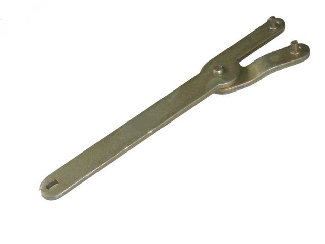

съёмник как на фото подойдет?
0e9e87f3bd50.jpg [ 16.07 KiB | Просмотров: 6645 ]
СообщениеДобавлено: 28 Май 2011, 20:40
Это для сцепления и ротора.
Про болтик в обгонную что не слышали?!!!!!!
СообщениеДобавлено: 28 Май 2011, 21:13
Зарегистрирован: 21 Dec 2009, 23:48
Сообщений: 35
Откуда: г.Москва
Скутер: stels skif 50
Стаж: 9
слышал!-- но есть сомнения что болтики могут повредить "обгонную"!
