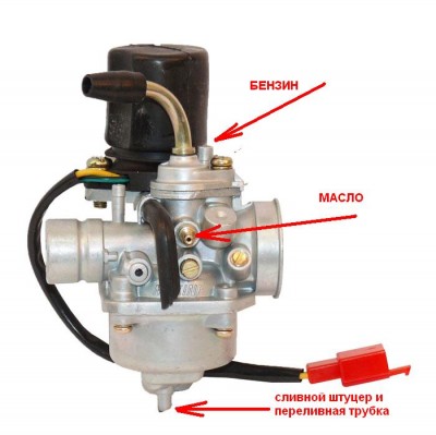

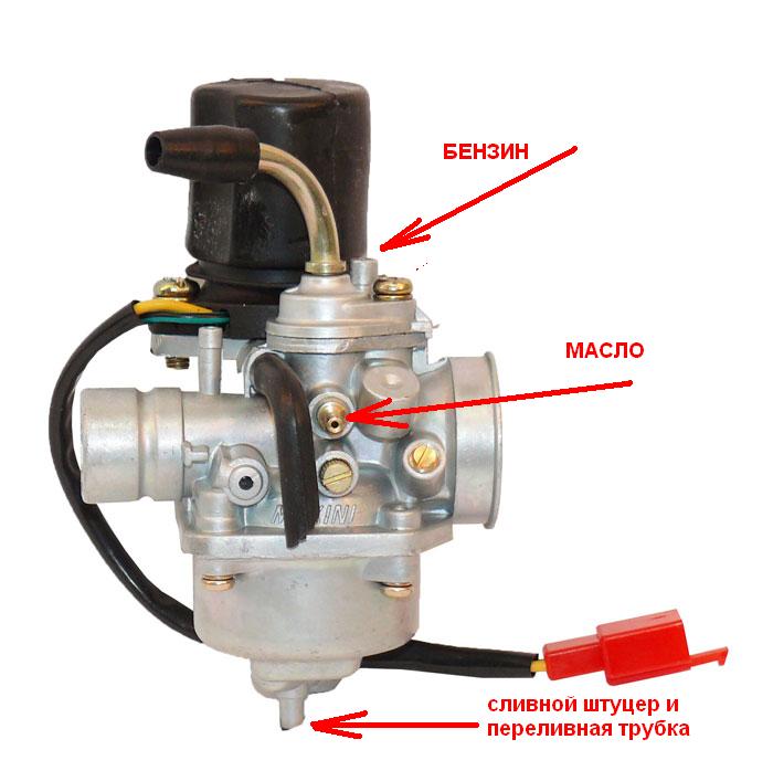

может такой?
или такой?
а может этот?
Приди, Приди, Печенько!
 Заголовок сообщения: Re: смешование бензина и масла как надо подсоединять
СообщениеДобавлено: 26 Май 2011, 19:25
fog
funix хочет тебе помочь, скинь фото карбюратора и получишь
полную информацию, а гадать можно долго.

который сузуки рун самый первый

fog
а куда ты какую шлангочку вставляешь?
