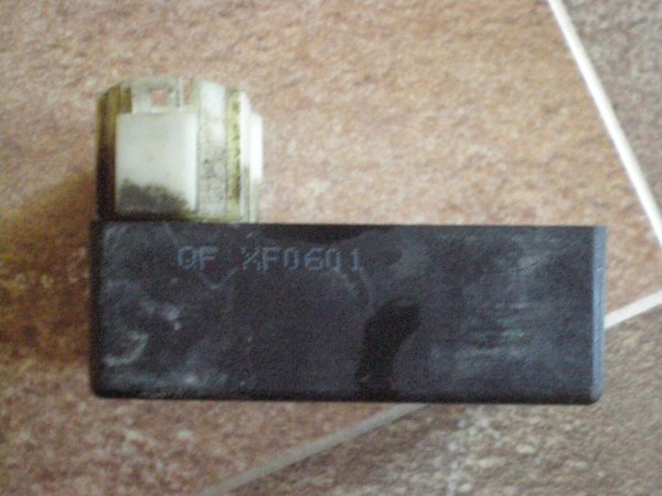

1. Стоит под полом под отсеком аккумулятора.
P5280850.JPG [ 65.5 KiB | Просмотров: 1574 ]

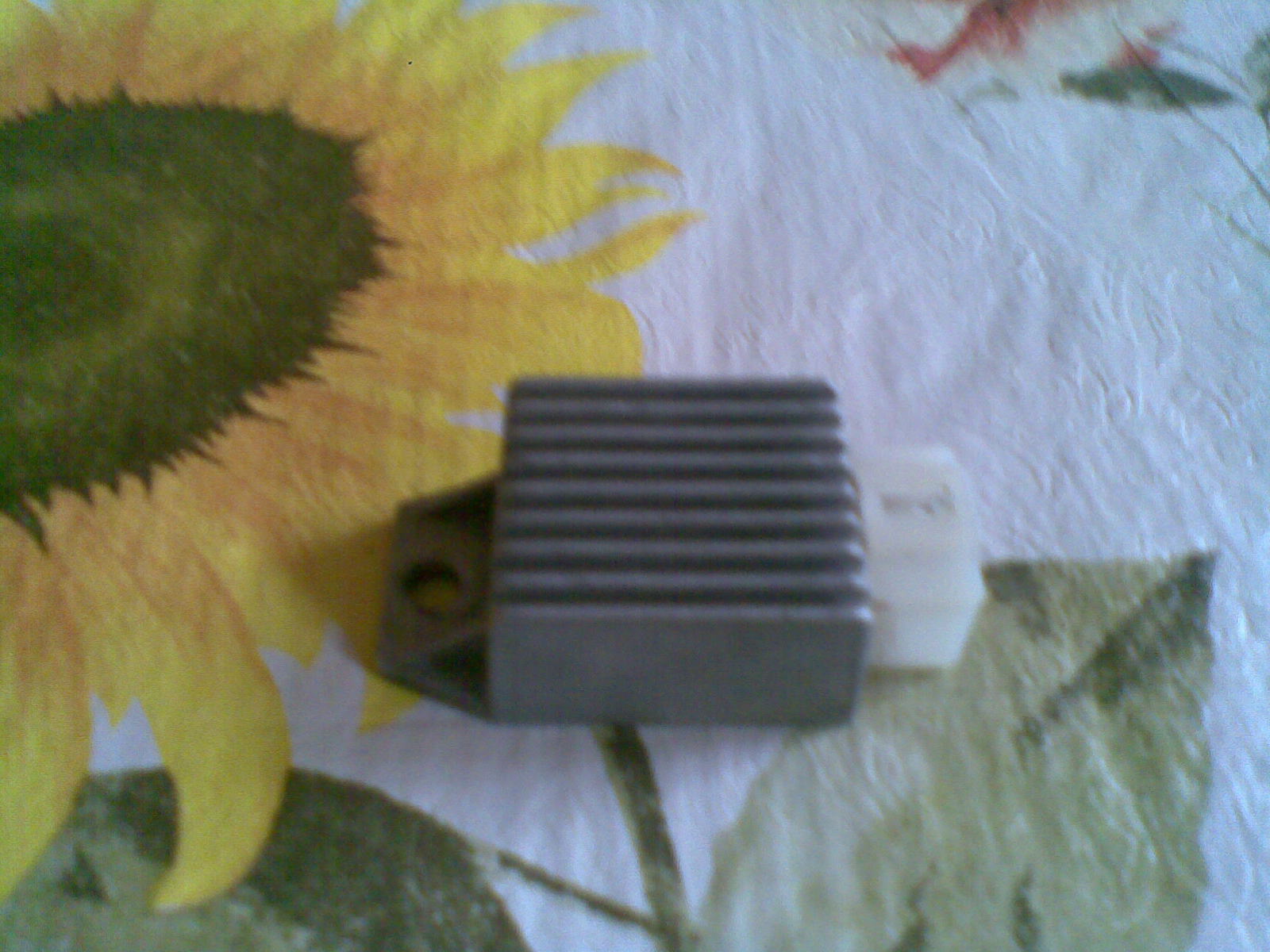

2. Стоит рядом с реле стартера и баком.
12062011(002).jpg [ 239.61 KiB | Просмотров: 1574 ]

1 это cdi.комутатор, система зажигания. 2.это реле регулятор.

От верней коробочки не будет работать катушка зажигания и она не будет давать искру.
А от нижнего устройства не будет светить фары и не будет заряжаться аккумулятор.
