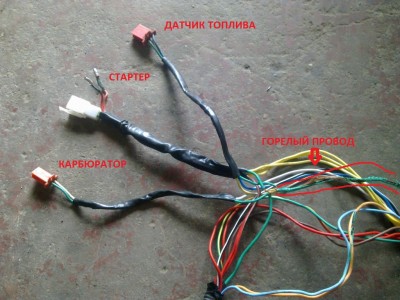

Всем привет! Собрались с друзьями в одно прекрасное место за 120км. Выехали на трассу, дорога супер, погодка радует. Ехали практически без остановок со скоростью 80км/ч. Приехали. И вот только я потянул руку к ключу что-бы заглушить - из под морды пошел едкий дым. Разобрал сразу морду и обнаружил, что зеленый провод который крепится болтом к креплению реле-регулятора полностью обуглился. Начал разрезать изоляцию, а он гад и сам поплавился и поплавил другие провода которые были возле него. Но скутер завелся и без проблем доехал обратно. Зеленый провод поплавился полностью но, что это за провод я не знаю. Купил полностью новую проводку, но еще не ставил. Интересно из-за чего началось все это. Не хотелось, что бы это повторилось обратно, да еще фиг знает где. И проводку новую достать тоже проблематично.

Предохранитель в цепи АКБ имеется? Не закорочен? Напрямую без него с АКБ соединяется только цепь стартёра. Если с предохранителем не химичили, то КЗ или плохую изоляцию нужно искать в цепи стартёра. Другие цепи вряд ли виноваты, т.к. ток от генератора не способен так поплавить провода. А зеленый провод который крепится болтом к креплению реле-регулятора это скорее всего провод массы, ищи откуда он приходит.

Предохранитель имеется-он целый. Кстати, за день до этого я разбирал скут (полностью менял весь задний тормоз), а там проводов куча. Скорее всего когда спбирал мог повредить. Ладно надеюсь завтра будет время поменяю проводку и гляню откуда началось.

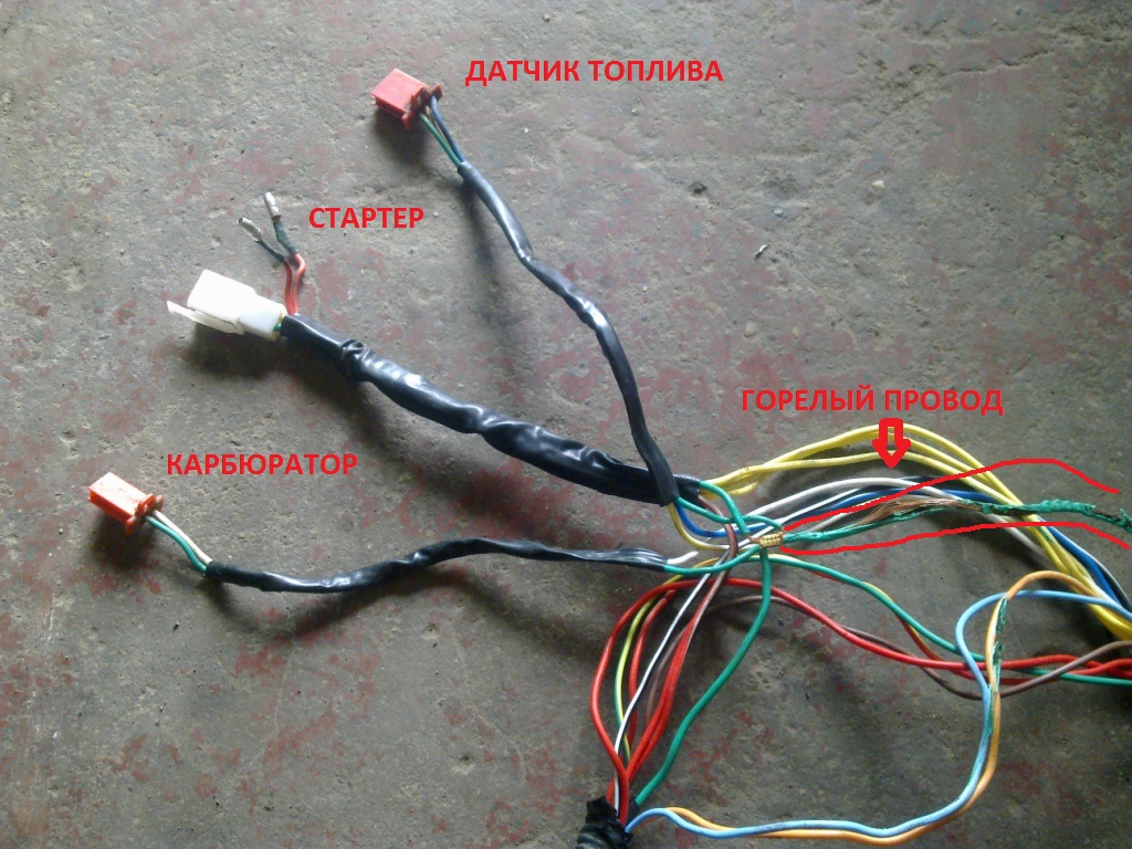

Поменял проводку. Я думаю началось все с реле-регулятора, потому что возле него от провода ничего не осталось.
Выкладываю фотку.
На фото видно развязку, но изоляция поплавилась после нее. Дальше было еще несколько таких развязок, но поплавлен только тот который идет к реле.
