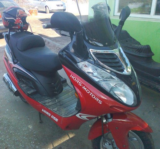

 Заголовок сообщения: Re: НЕТ РАЗГОНА!!!!!!!!!!!!!!!!!!!!!!!!!!!!!!!!!!!!
СообщениеДобавлено: 19 Jun 2011, 11:29
Эпикуреец писал(а):
А что, кто то уже понял о каком моторе речь?
139qmb, в стоке 72сс.
Фото0047_cr.jpg [ 64.09 KiB | Просмотров: 4618 ]
вот такое чудо
