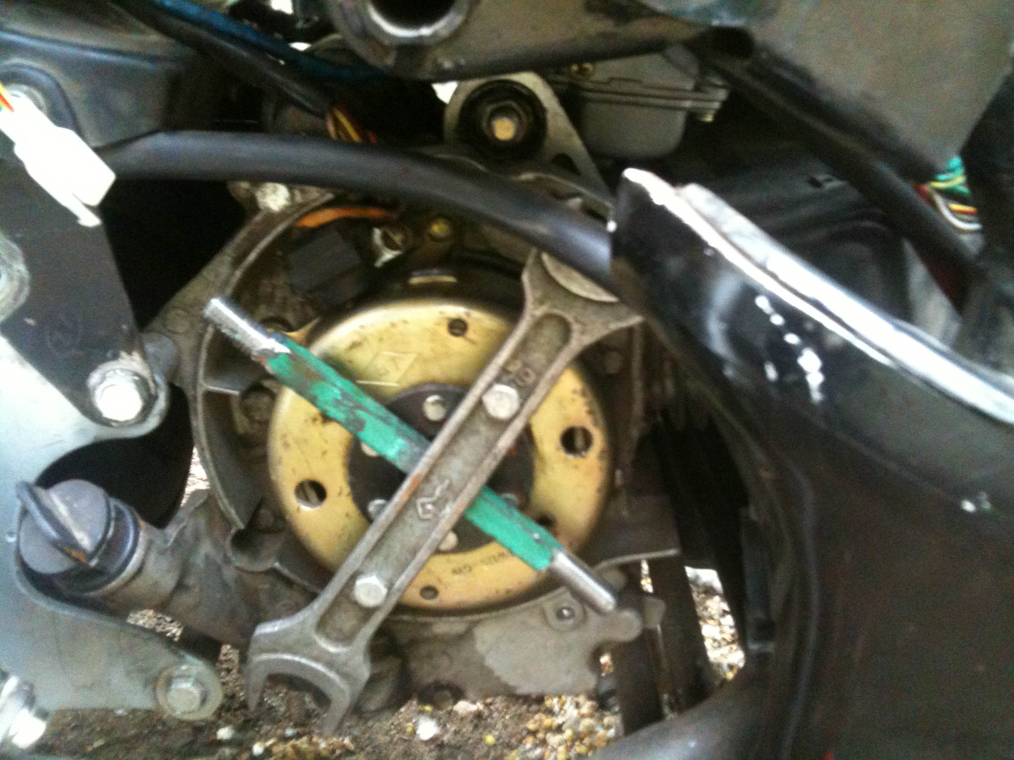

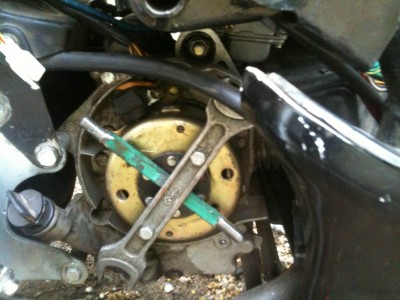

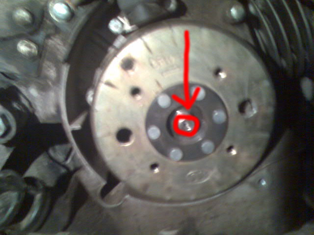

Вот нужно снять этот колокол генератора...как это сделать не понятно что то стало ! вот на фото видно что создал натяжение.....ударил молотком а он не выходит...что делать ???

ну..либо натянуть посильнее,либо стукнуть покрепче)))))))))

блин я боюсь прям сильно так бить ) или можно ??? и на чём он там так туго то держится блин не понятно....магниты что ли такие мощные ???

я лично не снимал ни разу,но есть много тем,
плюс и технология другая..
там еще болт должен в вал упираться..

какой болт ???

колокол сидит на валу,в вал упирается болт,
у тебя болта нет,поэтому и снять не можешь!

а откуда этот болт взять то ???

так какой болт туда надо прикрепить и как ???

Гайка чтоли?

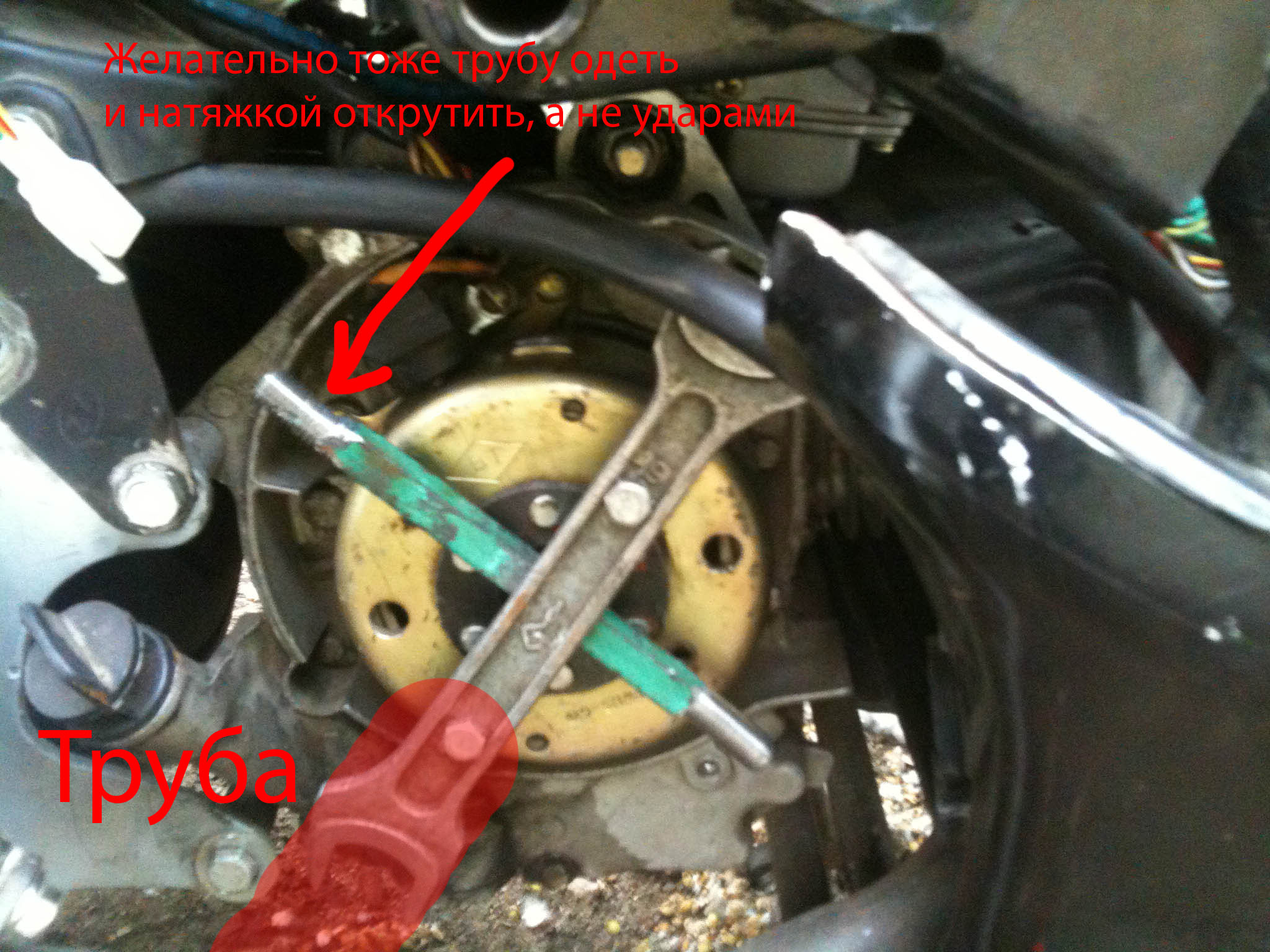

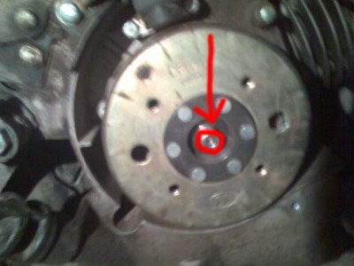

съемник маленько не айс, попробуй одень трубу так что бы уперлась в землю а потом уже пытайся отвернуть, крутить против часовой
Без имени-3.jpg [ 453.93 KiB | Просмотров: 4753 ]
Комментарий к файлу: гайка

неее у меня есть этот болт и он немного длинее чем сам этот колокол так что ключ натягивает на себя этот колокол...

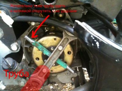

кажется начинаю понимать о чем ты, лучше тогда уж вот так
или между ключем положить какую нибудь головку которая меньше чем резьба на коленвале. и попробовать ключем потихоньку подкручивать каждый болт, есть шанс что он упрется в какую нибудь из обмоток и повредит ее)

так я и подложил вот там шпильку...
я просто не пойму если яначну оч сильно болты занятгивать то может резьба сорвётся у колокола самого ...как он так прочно держится вообще не понятно...
скорее болт сломаешь чем резьбу сорвешь, он сидит на шпонке, + ко всему вал сделан на конус.

значит надо очень сильно натягивать и потом сильно ударить ?

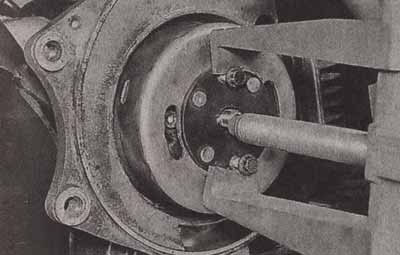

купи нормальный съемник или на крайняк в авто-запчастях трех-лапый . А таким способом как твой скорей всего резьбу сорвешь или обмотку гены испортиш.
