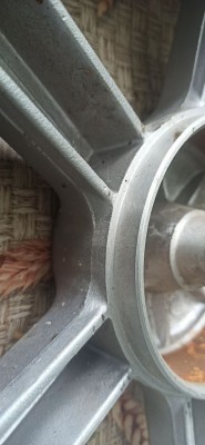

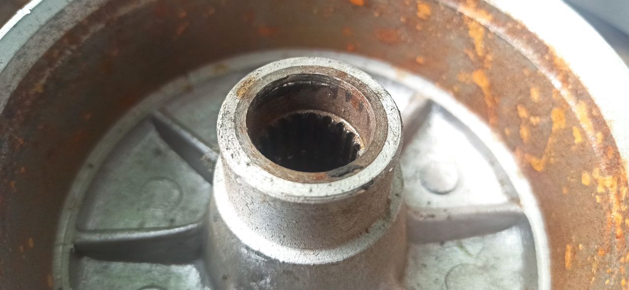

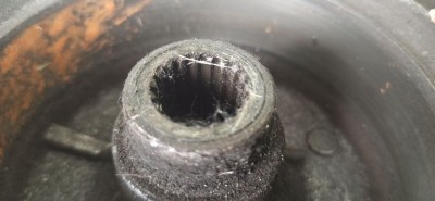

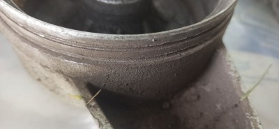

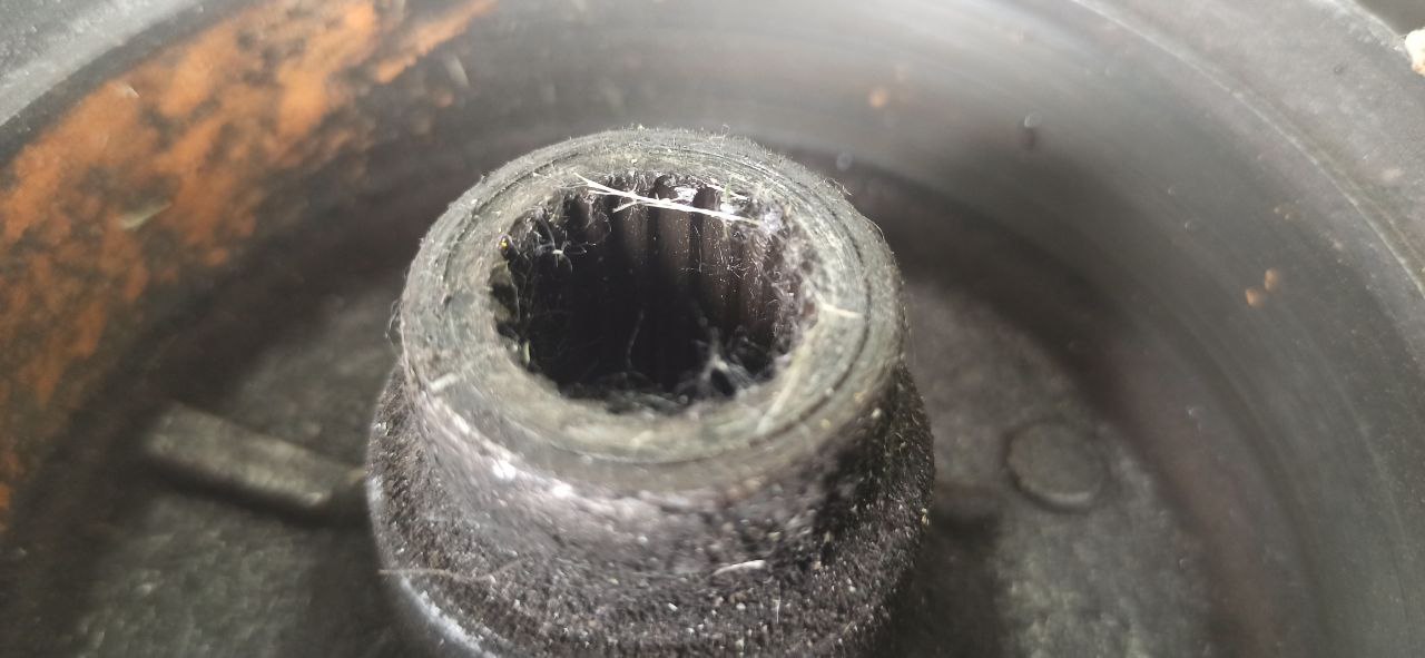

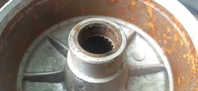

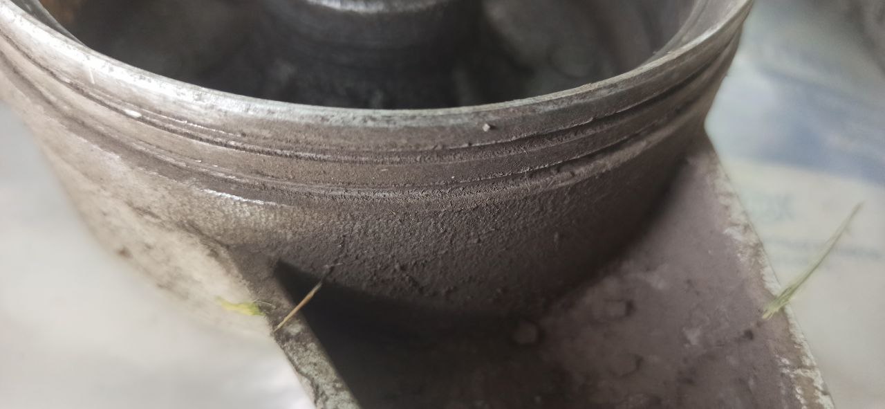

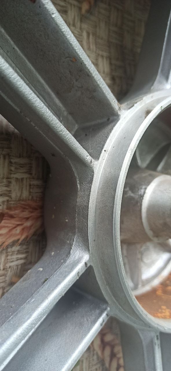

Приветствую всех форумчан! Такая проблема: двигатель 139qmb, удлиненный, потребовалась замена заднего колеса. Приобрел диск, вроде подходящий (12*3.5), но оказалось, что у него другой вылет! Никогда не думал, что они так отличаются. Чтобы не выглядеть совсем идиотом, скажу, что я инженер со стажем со скутером чего только не делал (менял ЦПГ, шестерни редуктора, вариатор, сцепление, карбюратор перебираю с закрытыми глазами, ну и т.д.), но тут... Получается, если ставлю колесо, то оно прижимается к корпусу редуктора, это - раз. Во-вторых, ось не садится на шлицы. В общем вопрос такой: можно ли что-то придумать, не знаю, может можно заменить ось (на какую), или какую-то проставки сделать (но тогда зацеп на шлицах будет ещё меньше)? Ответ "продать" для меня очевиден, но я что-то подумал с этими куплями-продажами, правда, это уже другая история. Надеюсь по фотографиям всё понятно.
Комментарий к файлу: Новый диск. Расположение шлицов
photo_1_2023-06-12_20-53-25.jpg [ 102.89 KiB | Просмотров: 14019 ]
Комментарий к файлу: Новый диск. Вылет
photo_6_2023-06-12_20-53-25.jpg [ 109.37 KiB | Просмотров: 14019 ]
Комментарий к файлу: Старый диск. Расположение шлицов
photo_2_2023-06-12_20-53-25.jpg [ 89.94 KiB | Просмотров: 14019 ]
Комментарий к файлу: Старый диск. Вылет
photo_5_2023-06-12_20-53-25.jpg [ 79.83 KiB | Просмотров: 14019 ]

По фото как раз ничегошеньки не понятно. И таки да, инженер - это не тот, кто меняет и перебирает детали, а тот кто их разрабатывает
 Заголовок сообщения: Re: Не подходит колесо
СообщениеДобавлено: 13 Jun 2023, 14:54
Зарегистрирован: 12 Jun 2023, 20:20
Сообщений: 2
Скутер: Alfamoto Bison
Спасибо за ответ! На фото видно, что высота барабана, а соответственно, расстояние до спиц, разные. Также видно, что шлицы на новом диске находятся глубже, нежели на старом. А насчёт инженера - не все так просто, так как существует несколько направлений для деятельности таковых: инженер по техническому обслуживанию, инженер по эксплуатации, инженер по пожарной безопасности, инженер-электрик и .т.д.). Не для спора.
СообщениеДобавлено: 13 Jun 2023, 21:58
Сообщений: 731
Стаж: ¿
Может, это колесо от 150ки. В любом случае: если подходят шлицы- или отодвигать колесо шайбами, или подреза́ть барабан пока не перестанет упираться. При этом желательно соблюсти центровку и чтобы колодки в диск не уперлись. Т.е. нужны предварительные инженерные расчеты!

Судя по фоткам,конструктивно,ступицы совершенно одинаковые,кроме этого мундштука.
А по факту барабан может по ширине отличаться, и как следствие- фактический вылет
СообщениеДобавлено: 17 Jun 2023, 01:03
Сообщений: 1169
Скутер: GXomegaS150
Стаж: ∞∞∞
Не похоже,опять же судя по фоткам.
