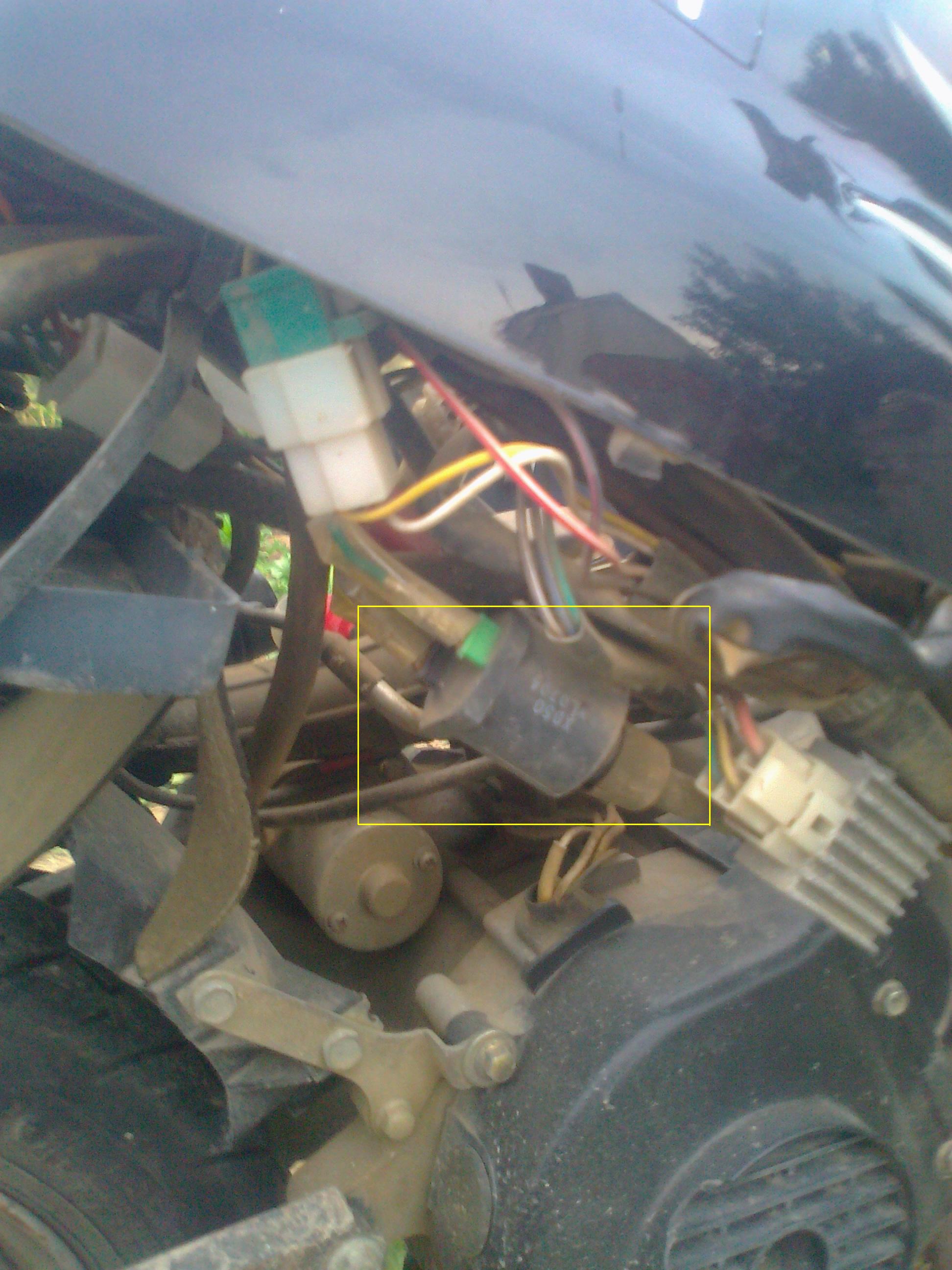

Что вот это за узел, как он работает. И может ли из-за него постоянно гореть стопр?

Это однако катушка зажигания.
К стопу никакого отношения иметь не может.

Это не катушка ибо я покупал новую(красная оболочка), она у меня крепится под рамой и на ней всего две клемы (+) и Масса. Катука у меня к тому же идёт с проводом на (+) акк-ра.

Ты выделил на фото катушку зажигания.
Ничем иным она не является.

Извените, всё понял. Я вам описал реле стартера.
Спасибо что объяснили.

гореть стопр?
У тебя микрик на тормозной ручке наверняка запал.

Запах играет, особенно когда горелым Ибанитом пахнет :-D Тогда это как правило уже НЕ катушка зажигания, а её остатки.
