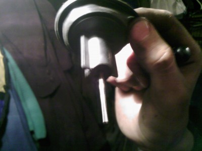

как правильно настроить карбюратор,очень высокий расход литр на 17км,слабо тянет,бывает идёт чёрный дым,без газа не заводится на игле рисок нет
Комментарий к файлу: игла,почему то без рисок и стопорного кольца

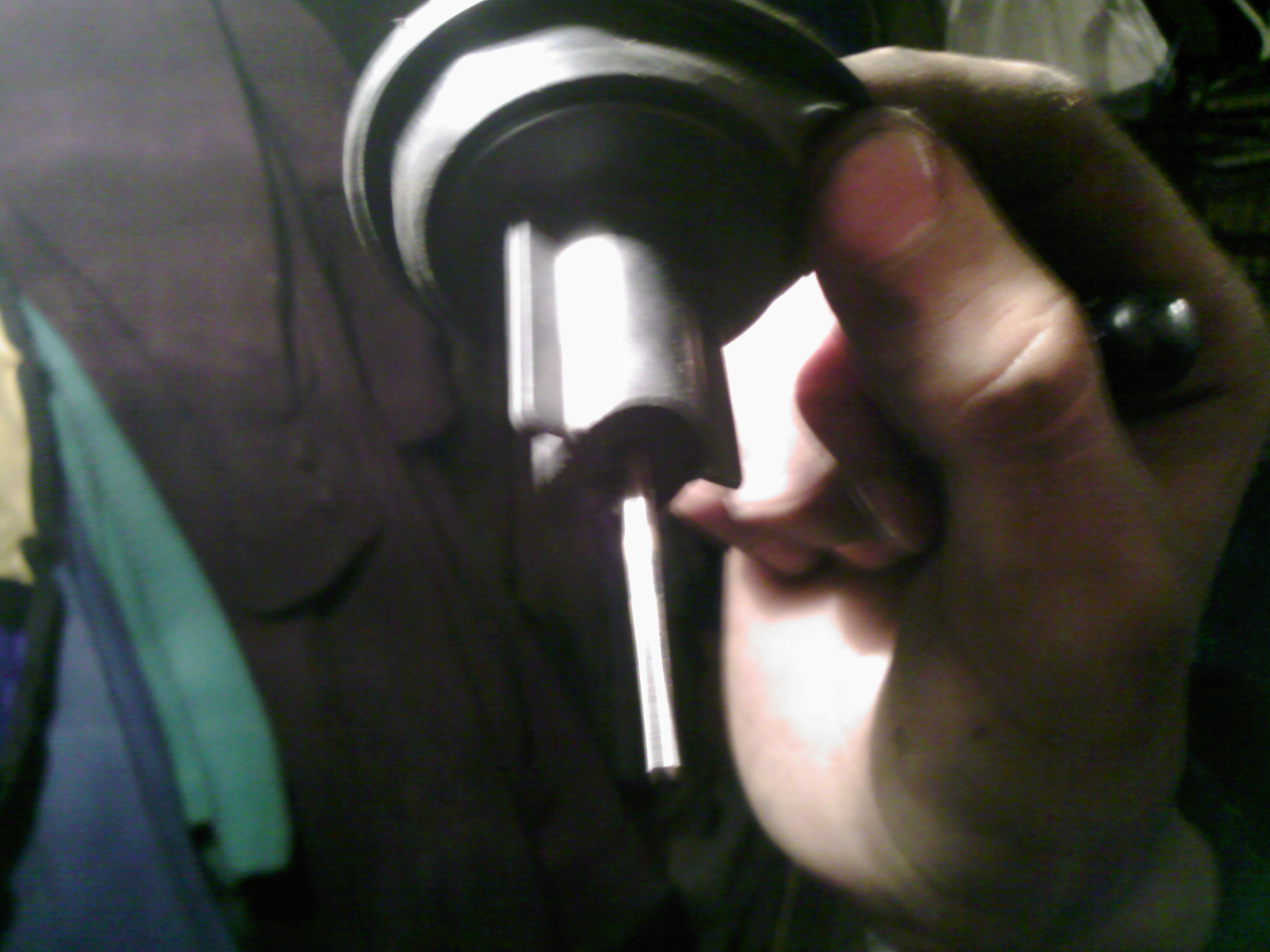

У тебя скорее всего перелив,пошамань с поплавком.
Комментарий к файлу: необходимый уровень.
12-06-09_1844.jpg [ 112.49 | Просмотров: 147 ]
Комментарий к файлу: подгибаем язычок на поплавке
12-06-09_1843.jpg [ 47.95 | Просмотров: 148 ]

а можно по подробней,как его подгибать
на свечке нагар чёрный и из глушителя временами идёт чёрный дым
