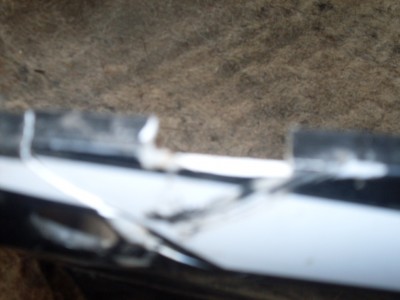

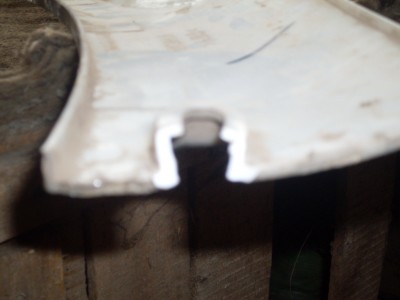

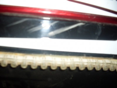

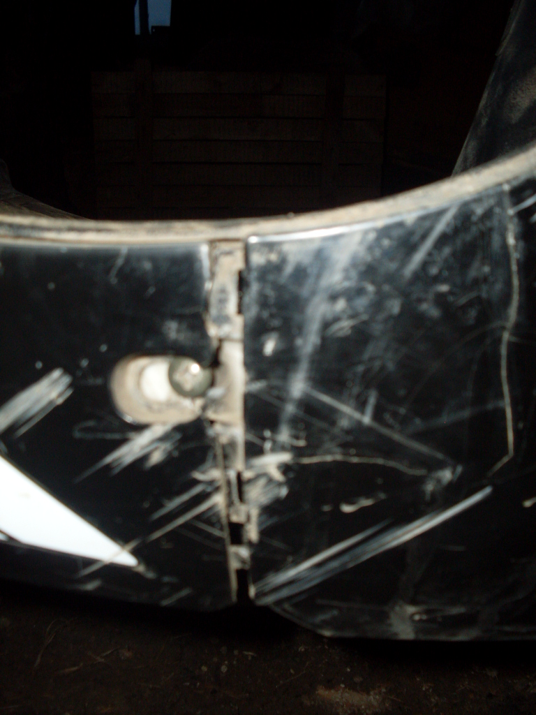

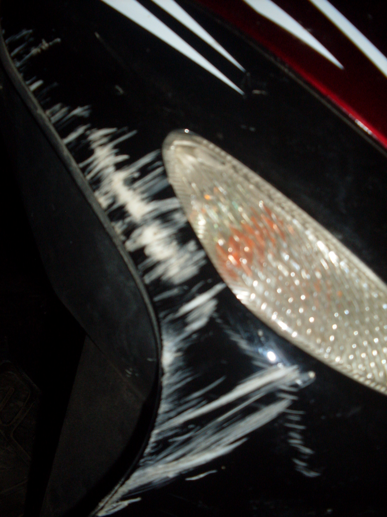

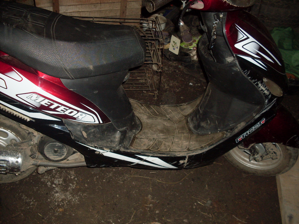

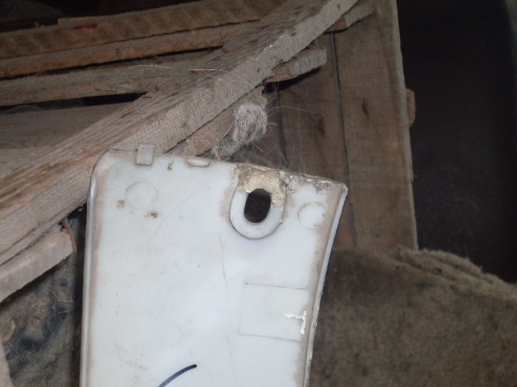

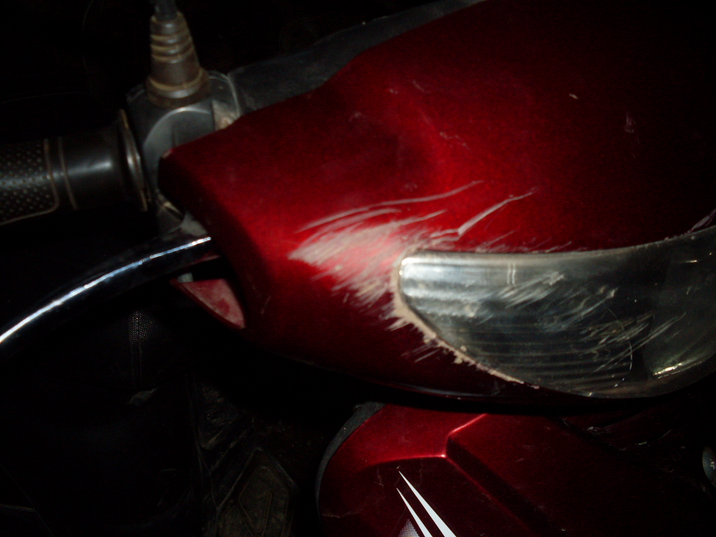

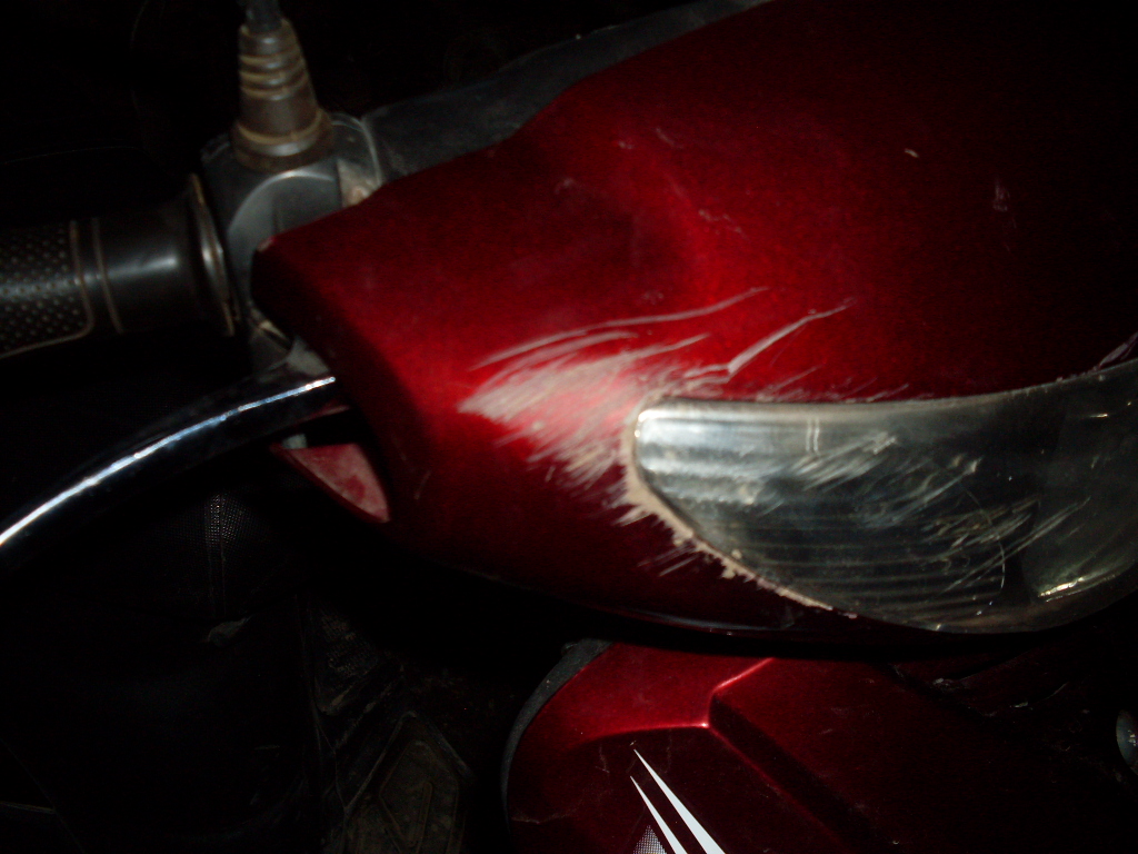

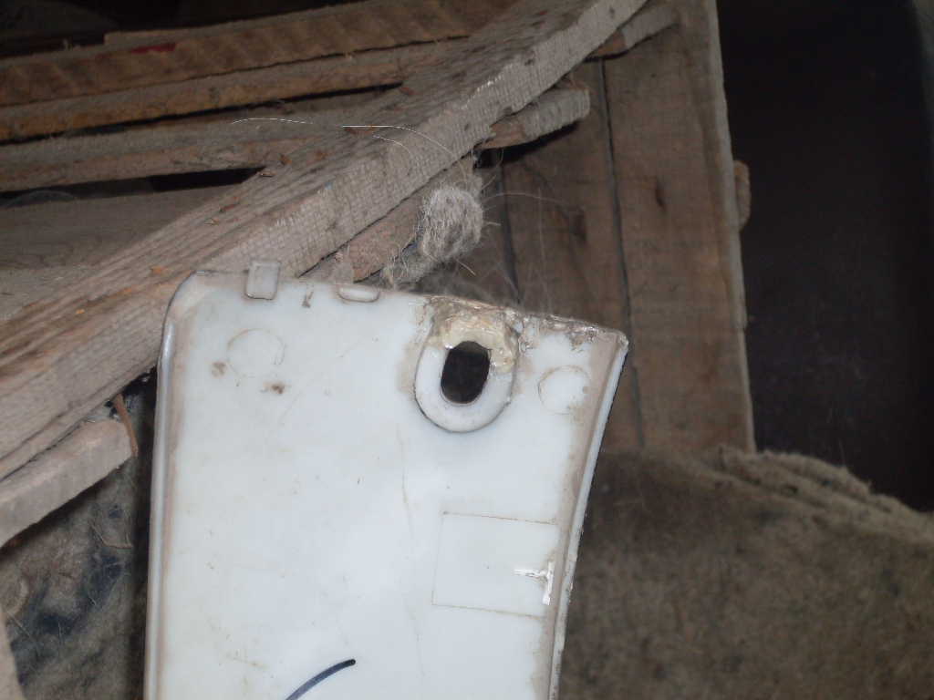

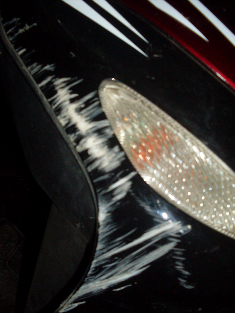

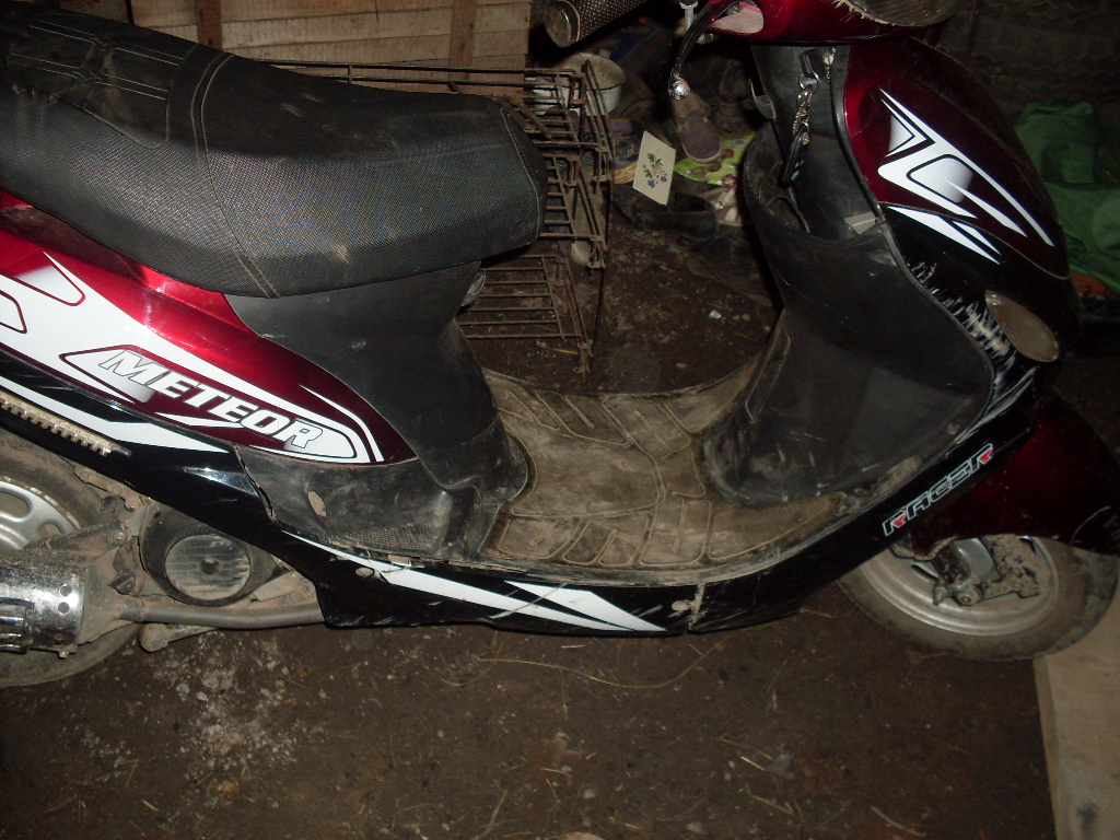

Привет всем, буду не многословен попал я в ДСП(дорожно скутерное проишествие))) кароче упал :-D да так что панель отвалилась вот на фото
SDC11076.JPG [ 451.78 KiB | Просмотров: 2216 ]
я уже её прикрепил так сказать на сопли))) :-x подскажите как можно востановить да подешевле, потому что финансов в расположении щас маловато :(
SDC11074.JPG [ 447.1 KiB | Просмотров: 2216 ]
SDC11073.JPG [ 453.32 KiB | Просмотров: 2216 ]
SDC11072.JPG [ 460.15 KiB | Просмотров: 2216 ]
SDC11071.JPG [ 470.5 KiB | Просмотров: 2216 ]

З.Ы. щас помозговали с пацанами в гараже *DRINK*
пришли к выводу ,что можно пластик реанимировать с помощью донорского потом зашкурить,шпатлёвочкой чуток, и покрасить из балончика.Ну или в крайнем случае так ездить((( *DONT_KNOW*

Да было было :) , стачивал задиры наждачкой, дальше шпаклевкой покрепче и полипучее, выравнивал поверхность и красил из балончика грунтовкой, краской лучше в 1-н слой и лаком. Если лак плохо ляжет, то его слоя 3-5, хорошо просушить и располировать мелкой наждачкой , затем отполировать до блеска. Невидимые места можно просто зашкурить и брызнуть из балончика.

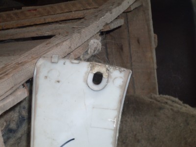

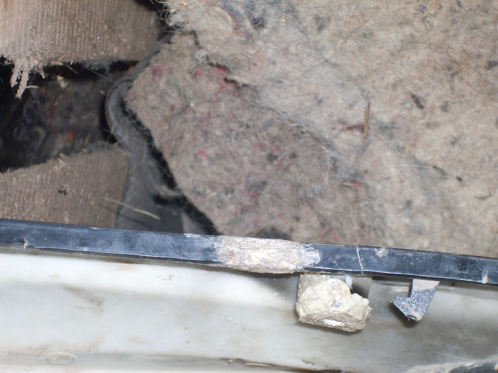

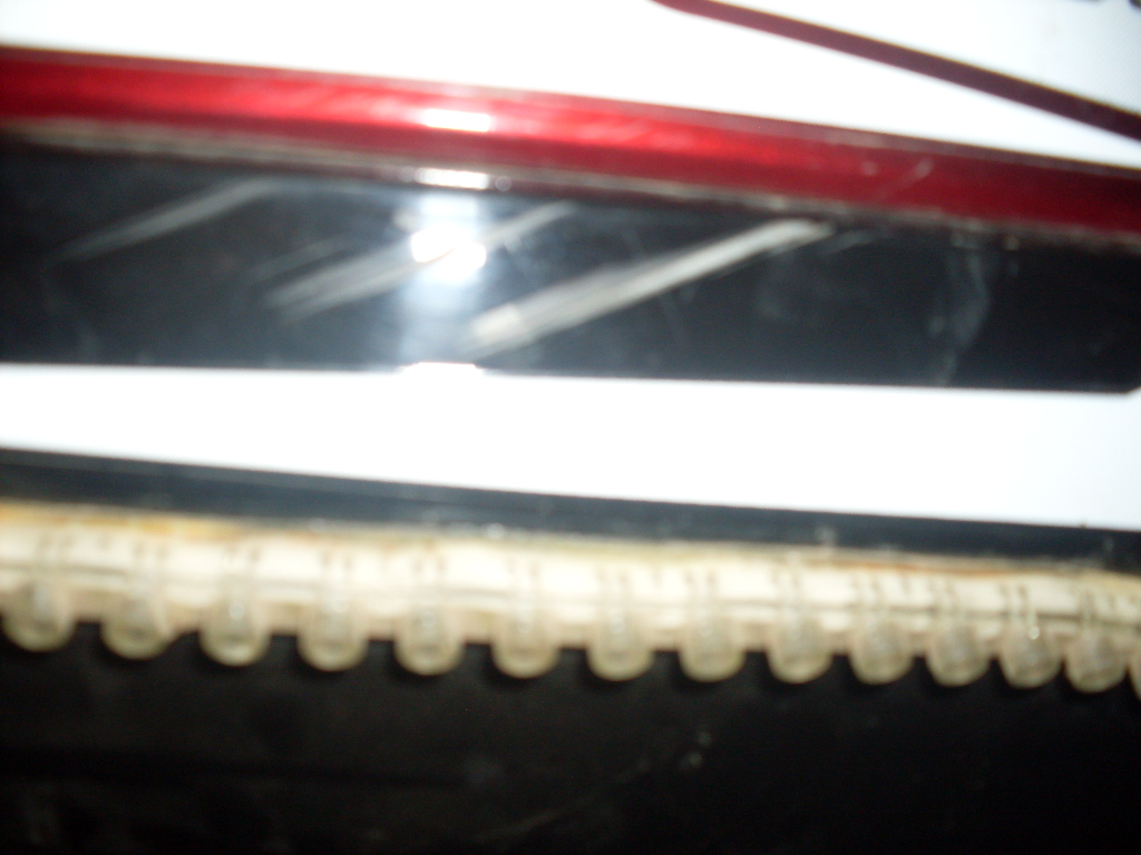

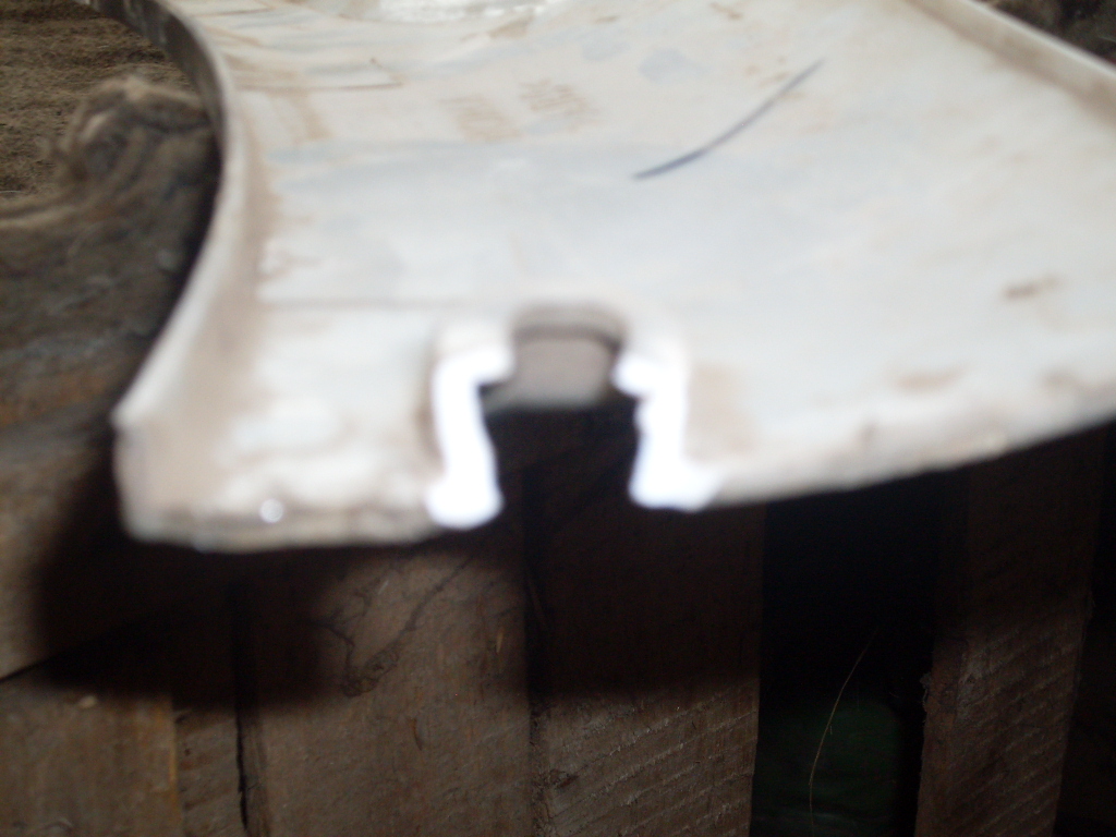

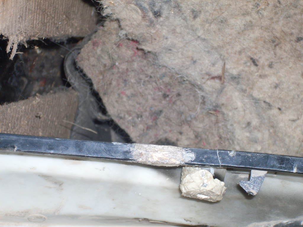

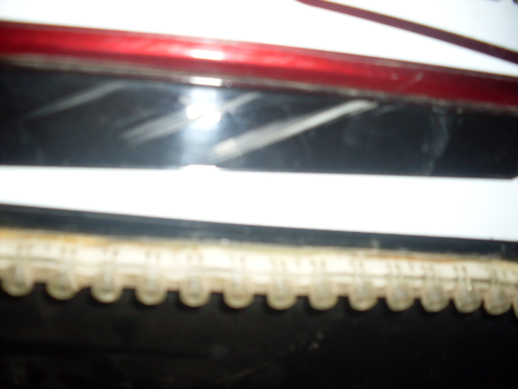

Вот и начилось само востановление) для начала решил собрать по частям пластик спомощью моего друга
SDC11089.JPG [ 456.04 KiB | Просмотров: 2139 ]
вот до
SDC11087.JPG [ 479.84 KiB | Просмотров: 2139 ]
SDC11086.JPG [ 459.55 KiB | Просмотров: 2139 ]
SDC11084.JPG [ 500.97 KiB | Просмотров: 2139 ]

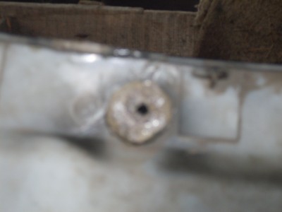

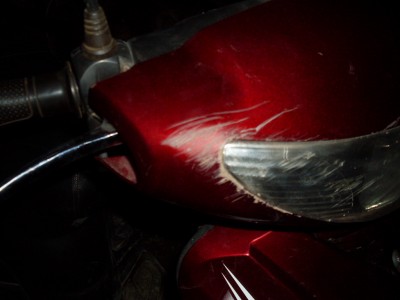

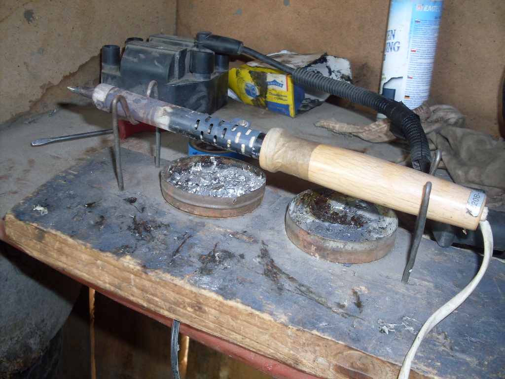

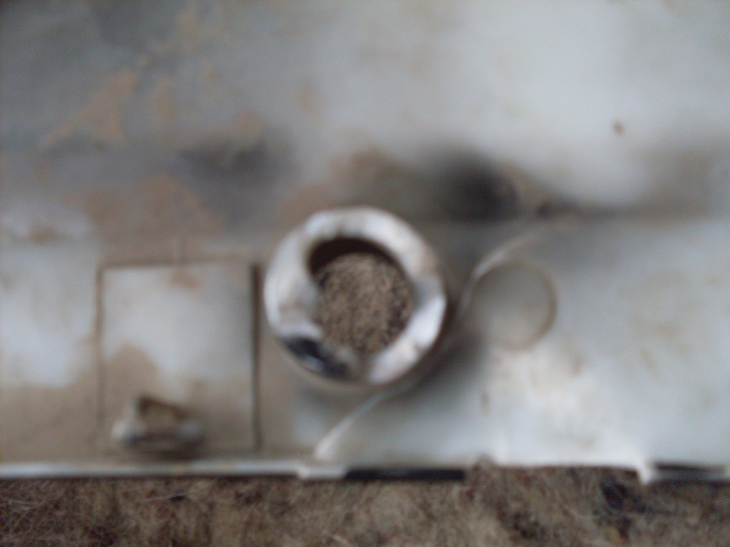

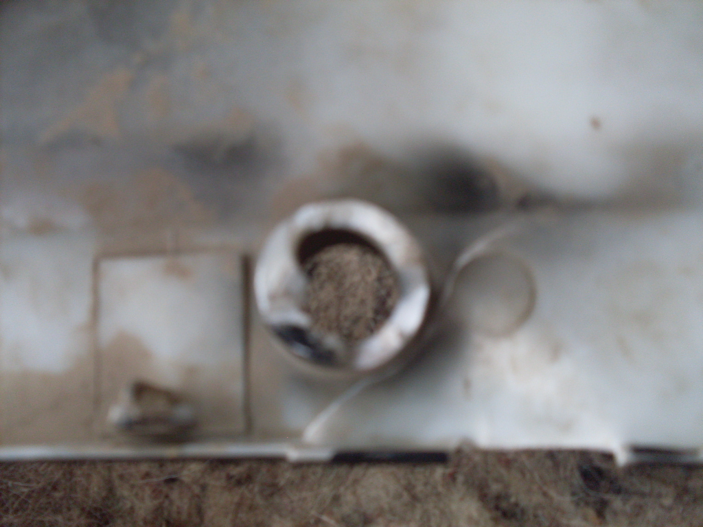

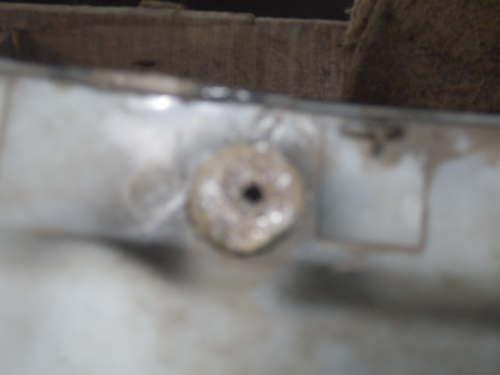

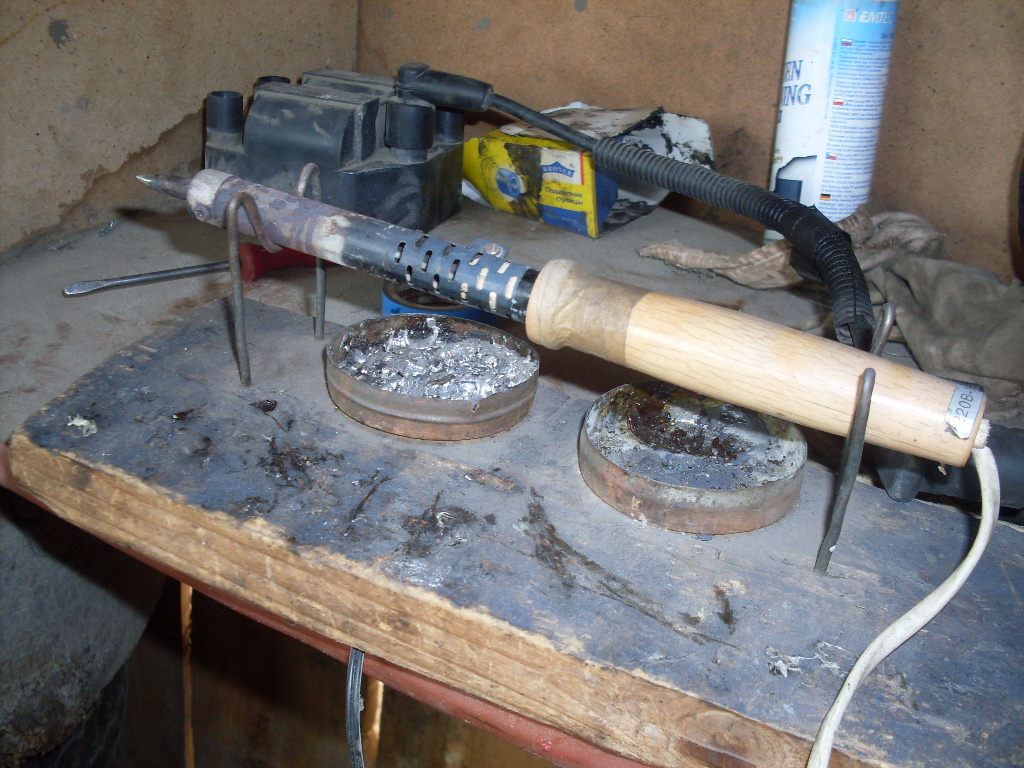

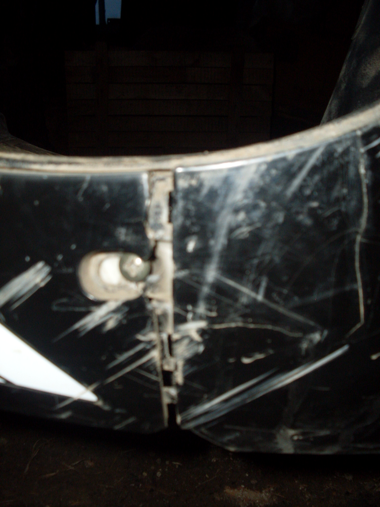

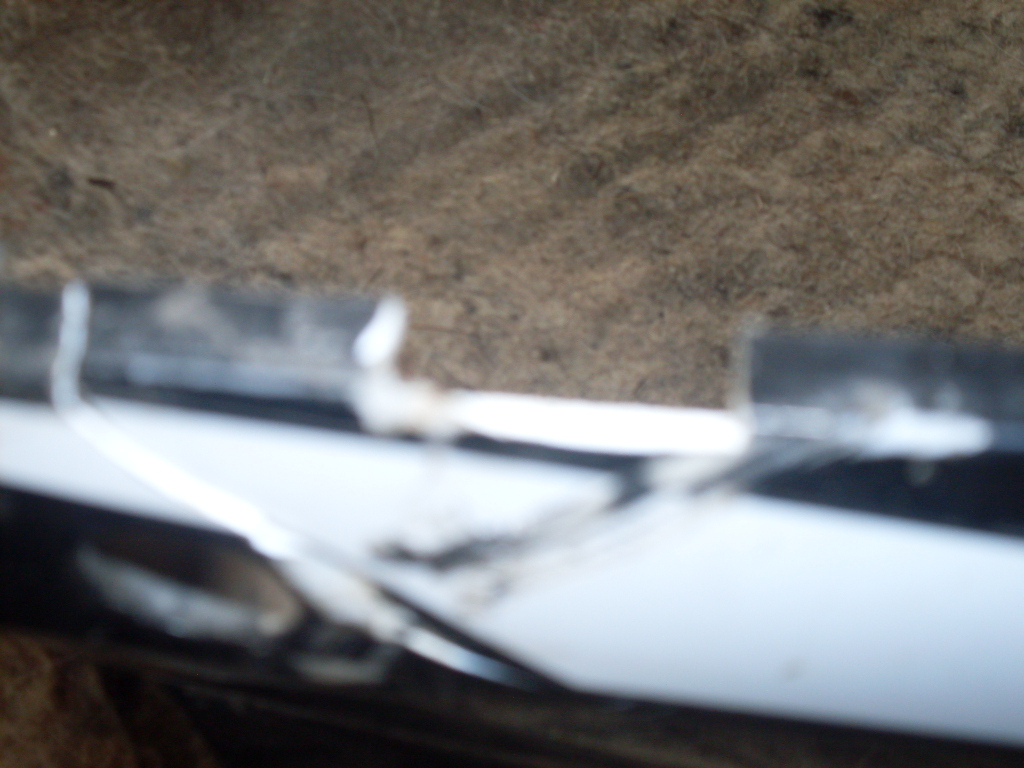

А вот после 3 часов кумара при пайке )))
завтра пойду зашпатлевкой и наждачкой
Ну как пойдет для первого раза?
З.Ы.Извеняюсь за качество
SDC11095.JPG [ 459.6 KiB | Просмотров: 2138 ]
SDC11094.JPG [ 479.13 KiB | Просмотров: 2138 ]
SDC11093.JPG [ 453.72 KiB | Просмотров: 2138 ]
