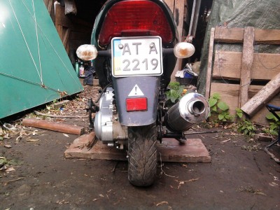

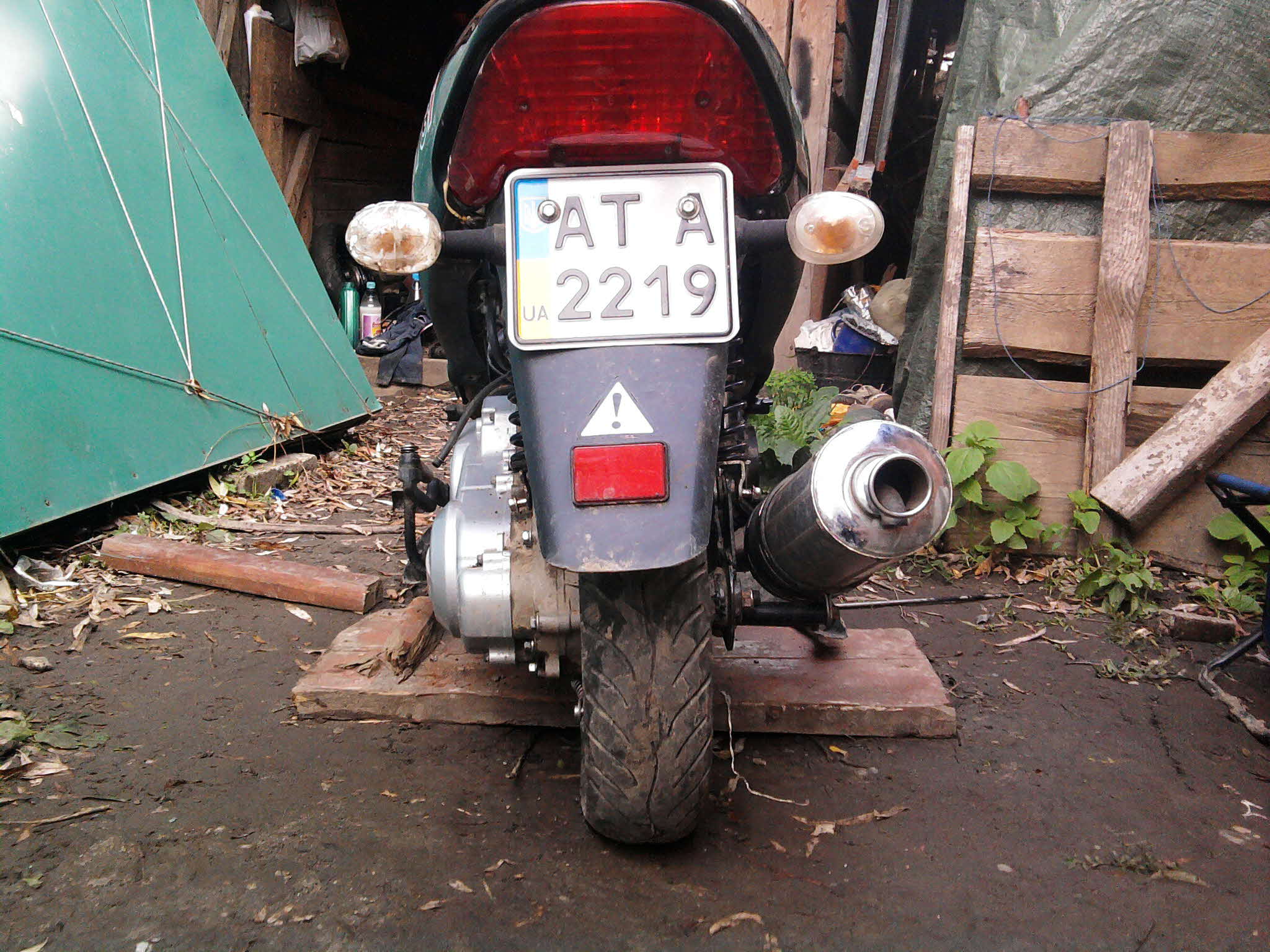

Такая ситуация мотор стоить на перекос что посоветуете делать??????
Фото0671.jpg [ 330.41 KiB | Просмотров: 2329 ]
 Заголовок сообщения: Re: Мотор на перекос(((((
СообщениеДобавлено: 30 Jun 2011, 21:10
Marik
Подрамник проверь.
СообщениеДобавлено: 30 Jun 2011, 21:19
Сообщений: 397
Скутер: ВМ JOY
Стаж: пока без падений
сайлентблоки проверь
СообщениеДобавлено: 30 Jun 2011, 21:53
Не проверь (про сайленты) а меняй! Доездился водятело.......
СообщениеДобавлено: 02 Jul 2011, 12:02
Зарегистрирован: 11 Jun 2011, 14:06
Сообщений: 8
Скутер: Viper zip r3i
сайлентблоками у меня все в порядке (недавно менял) а от с подрамником не знаю!!!! Когда стоит родной длинный центральный болт (диаметр 9мм) тогда мотор на перекос стоит, ставлю болт диаметр 7мм все стоит ровно как и нужно (но подрамник на перекос)!!!!!! Значить проблема в подрамнике ???????
СообщениеДобавлено: 02 Jul 2011, 12:10
Естественно......
