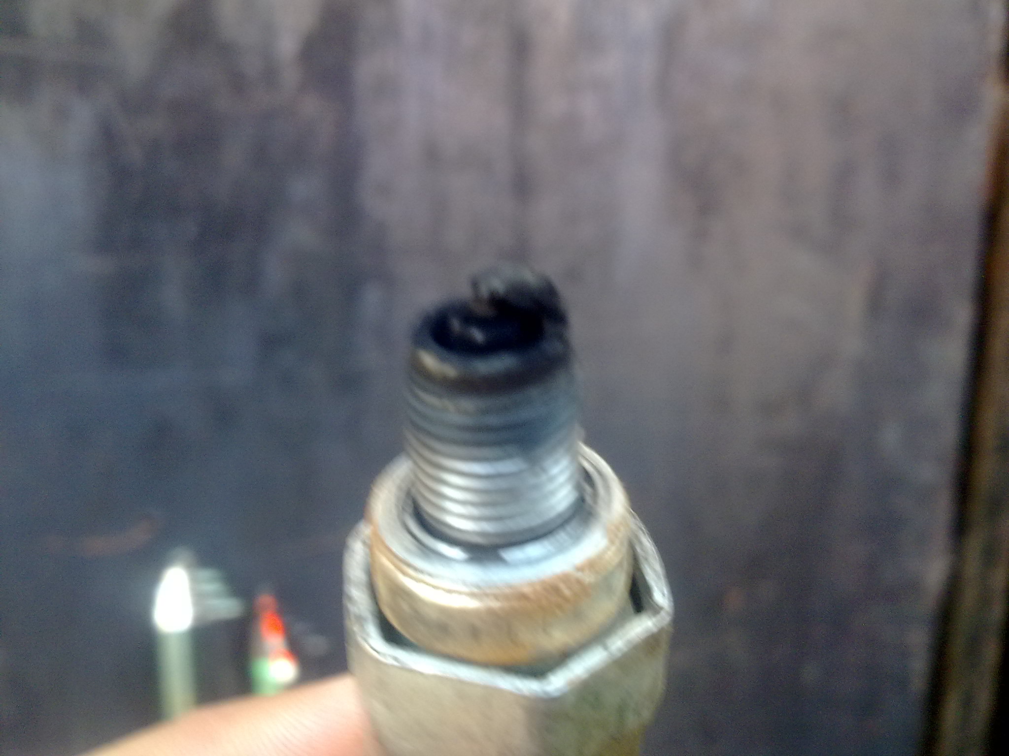

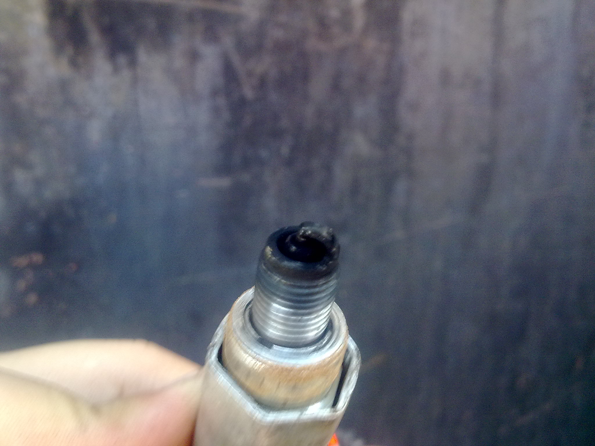

http://www.youtube.com/watch?v=6V0M-5JcoiA видео запуска,заводится только на полном газу,без бензина в месте крепления воздухана(наливаю его туда сам) не заводится,на холодный или после не большой остановки тянет значительно лучше,на высоких оборотах капает масло из воздухана,при сбросе газа скорее всего заглохнет

Меряй компрессию!Потом пиши.Советов накидают целую гору)))

Вскрывай ЦПГ и проводи диагностику (можешь фотографировать и выкладывать здесь, будем смотреть, всё не так просто.....
