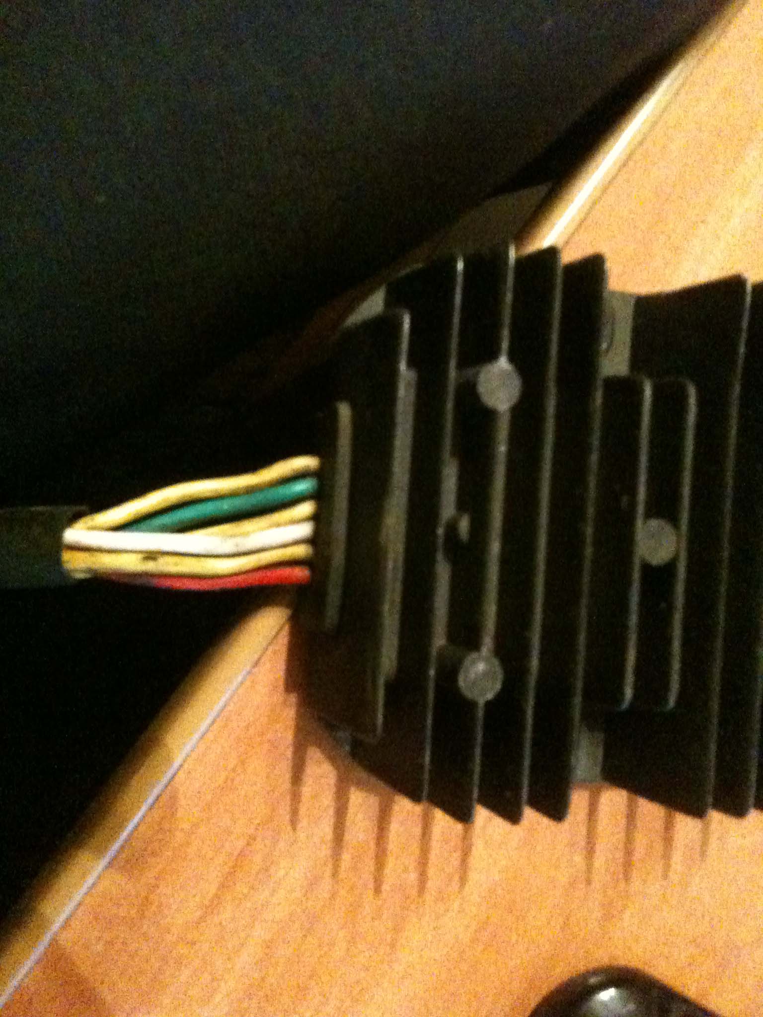

сча вот купил регулятор ,а он 5ти контактный,а у меня 6 контактов холтя фишки одинаковые...можно ли что то сделать что бы не менять его ??? и может быть такое что скут плохо держит обороты из-за то го что без регулятора свеча даёт плохую искру или искру должен давать генератор и должно всё норм работать ....это просто карб тупит ?
вот на старом такие вот контакты были: жёлтый, зелёный, жёлтый, белый, жёлтый, красный...зачем там 3 жёлтых не понятно ! Вообщем можно же как то мой 5ти контактный подключить ???

завожу скут...снимаю клемо одно с аккума
И прощай регуятор.
