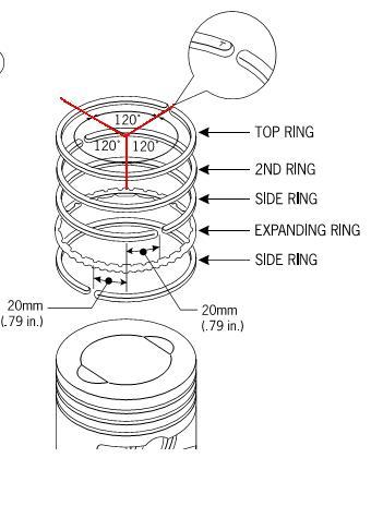

Под 120 градусов.И ещё,1 компрессионное кольцо немного длиннее другого,их в каком порядке располагать?

И ещё,маслосъёмные кольца сильно выпирают из поршня.На старом поршне у меня выперало только нижнее кольцо,так я его еле воткнул в цилиндр.Так и должно быть?Двиг 139-ый 82сс
Да и компрессионные тоже...

руками разводить?
1е металлическое
2е черное
 Заголовок сообщения: Re: Как развести поршневые кольца?

Безымянный.JPG [ 23.37 KiB | Просмотров: 2979 ]
Обреченно вздохнул :'( Тему закрыл.
