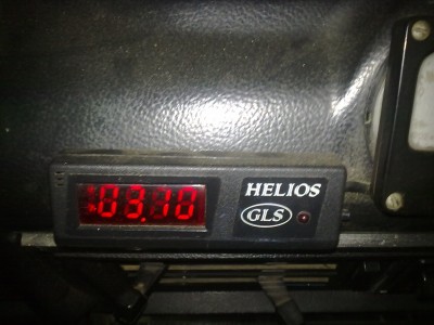

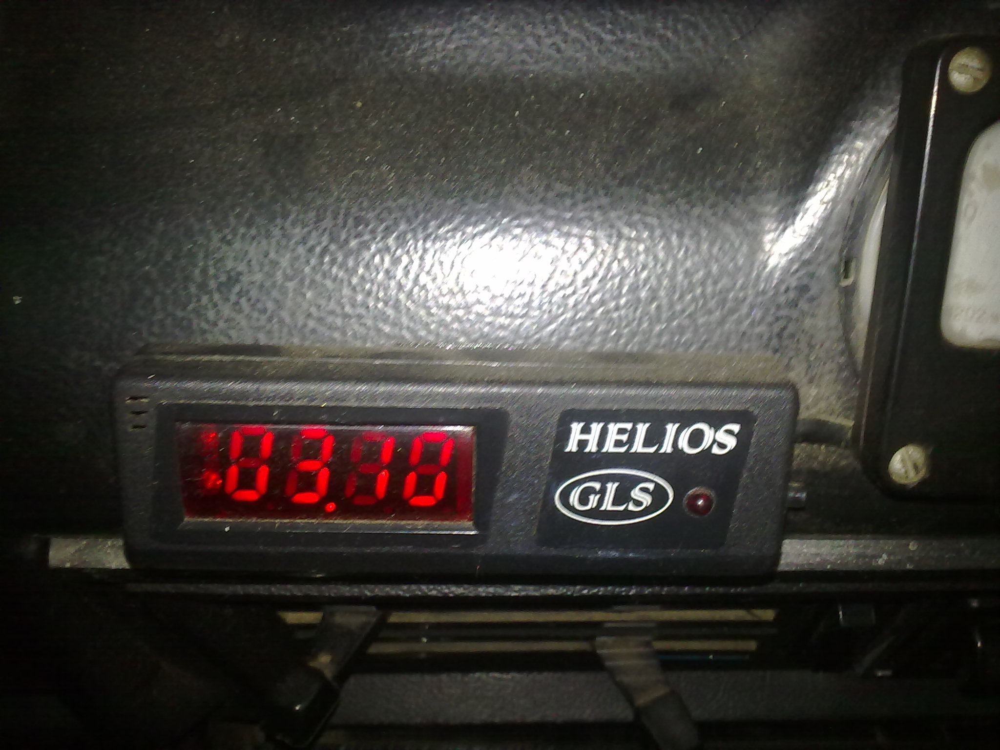

Фото тахометра вот:
Фото1015.jpg [ 375.76 KiB | Просмотров: 3633 ]
Выходят три провода: Красный, синий и белый...
По ходу красный "+", Синий "-", Ну а белый...к катушке... Это ладно ( если я не прав - поправьте ))
Но как он настраивается?? Т.е. как установить на нём хотя бы кол-во цилиндров???

16 секунд жми на кнопку, при этом экран будет менять яркость, потом появятся цифры - колличество цилиндров, белый провод на коммутатор, два остальных + и -, методом тыка

marsbest, спасибо)
Только там две кнопочки... Одна спереди, вторая сторца правого)
